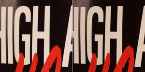

Danke schon einmal für eure Antworten! Noch bin ich unentschieden, wie ich vorgehen werde. Für mich steht nur fest, dass das Objektiv bei f/2.8 nicht so abbildet wie ich es mir wünsche bzw. wie ich denke, es erwarten zu dürfen. Sollte das Objektiv doch in Ordnung sein, ist mir die Qualität des 28-75 mm damit einfach nicht gut genug. Glaube ich aber nicht. Ansonsten ist mit dem Objektiv alles in Ordnung: AF sitzt, Ecken alle gleichmäßig scharf.
Wie angekündigt, im Anhang ein paar Bilder. Alles 100%-Ausschnitte.
Anhang Nr. 1:
Reihe bei Offenblende mit den angegebenen Brennweiten. Stativ, 2-Sek-Vorauslöser. Motiventfernung ca. zwei Meter. Fokussiert mit Live View-AF (manuell im Live View das gleiche Ergebnis).
Anhang Nr. 2-5:
Reihe bei Offenblende (Brennweiten 38, 50, 63, 75 mm; siehe Exifs). Frei Hand aufgestützt mit verwacklungssicheren Belichtungszeiten. Motiventfernung ca. 25 Meter. Manuell fokussiert (justirte Schnibi).
Und hier noch eine neue Reihe:
Vergleich zwischen f/2.8 (jeweils links) und f/4,0 (jeweils rechts). Vom Stativ, 2-Sek-Vorauslösung. Motiv manuell mit Schnibi fokussiert. Motiv leicht schräg fotografiert, damit auf jeden Fall etwas im Fokus liegt. 100% Ausschnitt daraus genommen. EDIT: Achja, ich habe die Motiventfernung so variiert, dass der Abbildungsmaßstab immer etwa gleicht ist. Motiventfernung ca. 1 - 3 m.
Wie gesagt: Bei 28 mm finde ich alles ok. Alles andere - v.a. um die 50 mm - ist mir zu schwach. Bei f/4.0 ist eigentlich alles ok, aber das ist mir "zu spät". Scheint am Exemplar zu liegen, oder? Im Grunde genommen deckt sich allerdings meine Beobachtung mit dieser hier:

bei der Abbildungsleistung wäre ich auch eher angefressen. Habe mal ein Bild eingestellt, welches einfach aus der Hand geschossen ist. Der Abstand war so ca. 60 cm. Der Tonwert wurde etwas angehoben. Kann dir versichern, dass auch die anderen Brennweiten / Blenden ok sind.
Deine Bilder erinnern mich schon stark an meine Ergebnisse, vor der Justierung.
MfG. Peter
Ich will ja niemandem zu nahe treten (ERNSTHAFT!), aber warum werden solche Reihen nicht mit dem kameraeigenen AF und einem Stativ gemacht ??
Vielleicht um die Fehlerquelle "AF" schon einmal kategorisch auszuschließen?
Naja, wenn der AF als Fehler nicht sowieso ausgeschlossen ist, wieso soll es dann am bösen Tamron liegen ?? Ich meine deine oben gezeigten Bilder sehen echt scheixxe aus, aber ob die Augen immer besser sind als der AF ist halt die Frage ...

Meine Augen mit Schnibi und Sucherlupe sind i.d.R. tatsächlich verlässlicher als der AF. ;) Und um sicherzugehen, habe ich ja mehrere Tests gemacht, die sich alle decken. Wäe ein Zufall, wenn es an meinen Augen läge. Meistens fotografiere ich auch so, dass man durch einen nicht perfekt sitzenden Fokus keine falschen Rückschlüsse ziehen kann, weil man die schärfste Stelle dann an einem anderen Motivteil erkennt. Das heißt, das Motiv liegt schräg im Bild (geht in die Tiefe), damit man sich die schärfste Stelle "aussuchen" kann.

Stell mal mit LiveView und Stativ manuell scharf, ich meine hier einen kräftigen Frontfokus zu orten!
