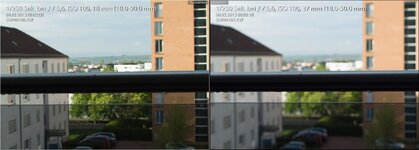

Damit man sich mal vor Augen führen kann, was das "croppen" beim Merrill Foveon für Möglichkieten bietet, habe ich die Gelegenheit genutzt als ich letztens eine DP3M für 2 Tage hier hatte.
Dazu habe ein ganz unspektakuläres Motiv (direkter Blick vom Schreibtisch) mit den 3 Kameras bzgl. unterschiedlich Bildwirkung bei den 3 Brennweiten Frei Hand (also leider etwas abweichend bzgl. Ausrichtung) festgehalten. (jeweils auf ca. gleichen Bildausschnitt der DP3m gecroppt, vorher aus raw ooc in jpeg) alle Dateien in 100% geladen:
1
2
3
Als besonderen Vergleich hier nochmal alle auf 1600x1067 und Forumsgröße 500kb "abgespeckt" (alle nicht nachgeschärft oder unscharfmaskiert):
Es können nicht die gleichen Größenverhältnisse im Bild herschen, wenn ich mit 160mm fotografiere und wenn ich vergleichsweise mit 28mm fotografiere und auf den Bildwinkel von 160mm croppe!

danke für die Beispiele. Der Bildeindruck ist doch ganz ähnlich trotz der geringeren Schärfentiefe bei der DP3M.
Hier ein schnelles Beispiel für eine unterschiedliche Bildwirkung durch "croppen", weil der Bildinhalt die "Perspektive" mitbestimmt".
