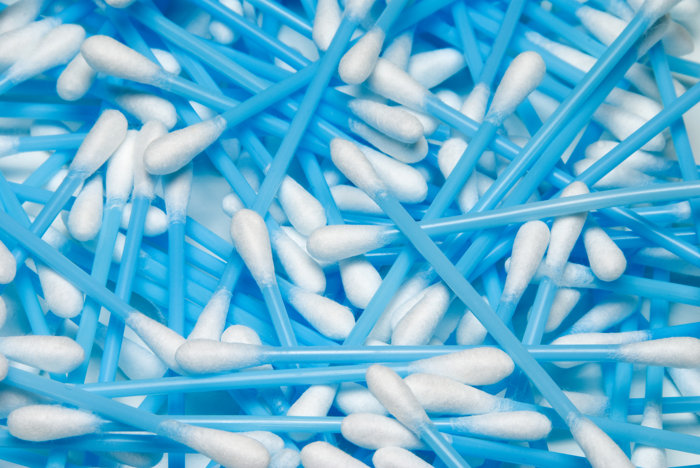

Man kann die "Schlieren" mit dem Q-Tip wegpolieren.

  2. Mit einem trockenen Q-tip versuchen den Schmutz ganz vorsichtig wegzutupfen
  3. Ein Tropfen Ethanol auf einen Q-Tip tropfen (das Ding soll nur leicht angfeuchtet werden) und den Schmutz ganz vorsichtig wegwischen

An ISO komme ich zu Hauf ran, ich arbeite jeden Tag in ordentlichen Mengen mit 98%igen ISO aber ich weiß jetzt nicht genau was Ihr mit Q-Tips bezeichnet.
Ich habe schon daran gedacht mir diese zu besorgen denn mein erster gedanke ist das diese Stäbchen doch optimal sind zum abziehen des Sensors.
Gibt es hier noch günstige alternativen zu den Vswaps?
Ja aber fusseln die nicht? da stehen doch unzählige Watte Fasern ab und diese bleiben dann doch im Spiegelkasten hängen.
Oder liege ich da jetzt falsch?
Wenns nicht grad die billigsten NoName Teile aus minderwertiger kurzfaseriger Baumwolle sind, eher selten. Und selbst wenn, lässt sich ein vorwitziger Wattefussel nach der Nassreinigung ja problemlos mit der Pusterakete entfernen.
