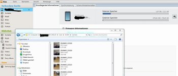

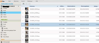

So, hier ein paar Infos zur GN120 und dem PC Connect via Kies
Kies in der Version 2.6.x wird unterstützt. Diese Version ist aber nicht kompatibel mit der Version 3, die z.B. das S3 unterstützt so dass du ggfls zwei Versionen benötigst
Ansonsten hast du identischen Optionen wie mit jedem anderen Samsung Android Gerät inclusive der Backup und Datei kopieren Funktionen (wohl aber auch mit dessen Limitationen)
Ich hab da noch nicht das optimale Setting gefunden, da ich bei meinem TabPhone nur die kritischen Elemente sichere, sie sich nicht eh auf einem Cloudserver befinden
Da Kies normal geht, wird wohl Kies via WLAN klappen
Cheers, Tjobbe
