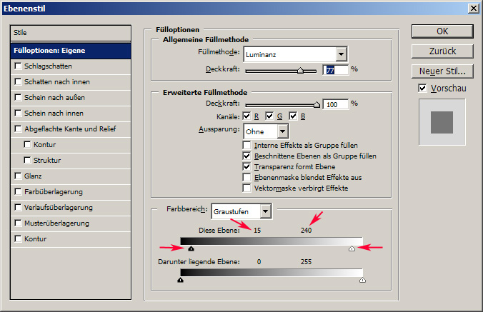

Schärfen durch Weichzeichnen (und Kanalberechnung)
Die Methode wurde von Christoph Kaltseis (ein bekannter Astro-Fotograf)(www.lightstorm.at) auf dem Adobe eSeminar "Neue Welten entdecken mit Photoshop CS 4 Extended" am 22.04.09 vorgestellt.
Die Methode nutzt die gute Skalierbarkeit des Gauss'schen Weichzeichners für eine selektiv anmutende Schärfungswirkung. Und nun geht's los...
1. Bild als 16-Bitt TIFF oder JPG öffnen und von der Hintergrundebene eine Kopie anfertigen.
2. Diese Kopie wird nun mit dem Gauss und einem Radius von etwa 0,5...2,2 Px. weich gezeichnet (größere Radien ergeben nach meiner Erfahrung Halos).
3. Nun ruft man im Menü Bild - Kanalberechnungen eine neue Eingabemaske auf. Bei Quelle 1 wird unter Ebene Hintergrund Kopie und als Kanal Grauwert ausgewählt. Bei Quelle 2 unter Ebene Hintergrund und als Kanal gleichfalls Grauwert.
Unter Modus wird Subtrahieren, und bei den Werten in den Feldern darunter Deckkraft 100 % Verschiebung 128 und Skalierung 1 eingegeben. Als Ziel wird neue Datei gewählt - das Ergebnis ist ein neuer Alpha-Kanal, der zur Steuerung der Schärfe dienen soll.
4. Dieser Alphakanal wird nun mit Strg + A und Strg + C in die Zwischenablage kopiert.
5. Über der weichgezeichneten Ebenenkopie wird nun eine neue Ebene erstellt und der gewonnene Alpha-Kanal mit Strg + V eingefügt.
6. Nun wird die weichgezeichnete Ebene durch Klicken auf das Augensymbol ausgeblendet.
7. Die Ebene mit dem Alphakanal wird nun wahlweise auf die Lichtarten "hartes Licht", "weiches Licht" oder "Ineinanderkopieren" gestellt. Dadurch erscheint das Bild nun nicht nur schärfer, sondern auch - je nachdem - heller, dunkler oder kontrastreicher.
8. Bei den unter Punkt 3 genannten Kanalberechnungen können übrigens statt Grauwert auch die drei RGB-Kanäle Rot, Grün und Blau als Kanäle eingestellt werden und so drei selektive Alpha-Kanäle für das Schärfen im RGB-Modus gewonnen werden.
9. Die Feinregelung des Schärfungseffektes wird über die Deckkraft des oder der Alpha-Kanäle vorgenommen.
10. Der Verschiebungswert bestimmt, wie hell oder dunkel die geschärfte Ebene erscheinen soll - im allgemeinen ist aber der Wert 128 eine ganz gute Empfehlung.
11. In dem Ebenenstil des Alphakanals kann sehr genau eingestellt werden, auf welche Tonwertbereiche sich die Schärfung besonders auswirken soll. So lassen sich z.B. die Tiefen und die Lichter ausklammern oder mittels einer Überschneidung der teilbaren Regler - siehe Abbildung - der Mitteltonbereich gesondert betonen.
Eine gewisse Ähnlichkeit mit dem Hochpassfilter ist nicht zu verkennen - jedoch gibt es hier mehr Stellschrauben zur Steuerung.
Viel Spaß beim Ausprobieren.
LG Steffen

Vermeidung von Halo-Artefakten an feinen Strukturen durch das Hochpass-Schärfen
Feine Strukturen zeichnen sich wie in dem gezeigten Beispiel i.d.R durch extreme Luminanzwerte aus (sehr hell, oder sehr dunkel). Um diese zu betonen bietet sich eine Herausarbeitung durch Schärfen an. Dies funktioniert mit mit hellen wie dunklen Details, das Beispiel zeigt dies anhand feiner, dunkler Äste. Um helle Details wie z.B Blitze herauszuarbeiten muss man lediglich den Modus auf Aufhellen statt Abdunkeln setzen.
Das Vorgehen ist wie folgt:
1. zwei Ebenenkopien erstellen
2. obere Ebene mit einem HP mit geringem Radius versehen (je nach Auflösung, ca 0,7-1,7px) und in den Modus Weiches bzw. Hartes Licht.
3. diese beiden Ebenen in eine Gruppe zusammenfassen und die Gruppe auf den Modus Abdunkeln setzen.
Bitte beachten, dass ich bei dem Beispiel zu Demonstrationszwecken die HP Ebene dreimal im Modus Weiches Lichtüber die Originalebene gelegt habe. Das ist bei "traditioneller" Anwendung natürlich sehr praxisfern. Man sieht jedoch, dass mit mit der Abdunkeln-Methode selbst bei der nicht halofreien Vorlage kaum weitere Artefakte auftreten.
Zusätzlich kann man das ganze Ergebnis noch etwas softer gestalten, wenn man einen Gaussschen Weichzeichner mit geringem Radius über die Ebenkopie in der Gruppe legt, dies mindert bereits vorhandene helle Schärfungs-Halos noch etwas ab (im Idealfall der Radius der bereits erfolgten Schärfung).
Bei Originalauflösung funktioniert das ganze natürlich wesentlich besser, da man ein feineres und besser steuerbares Ergebnis erhält.
Ganz ähnlich können auch andere Scharfzeichner wie USM oder der Selektive Scharfzeichner eingesetzt werden.
Als Smartfilter angewendet kann der Ebebenmodus nach der Anwendung auf den Abdunkeln gesetzt werden. Wer seine Ebene destruktiv bearbeitet, kann dies mit Bearbeiten->Verblassen ebenso erreichen, indem er dort den entsprechenden Modus einstellt.
Grüße
David
