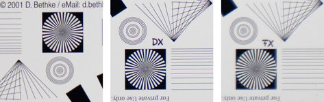

Hier mal der übliche Auflösungstest bei f1.2 auf 4mm, 13mm und 20mm Bildhöhe (Abstand 4,1m, 100% Crops):
Da sieht man, dass die Schärfe im Zentrum tatsächlich geringer ist, als in der (super scharfen) DX-Ecke. Was nicht verwundert, wenn man das MTF-Chart anschaut (links Z 85/1.2S, rechts Z 85/1.8S):
Das Z 50/1.2S ist im Zentrum schärfer, aber schwächer in der DX-Ecke.
Das Z 58/0.95 Noct ist bei f1.2 im Zentrum deutlich schärfer in der DX-Ecke fast so scharf wie das Z 85/1.2S und in der FX-Ecke etwas besser.
P.S.: AF sitzt gut und zeigt kaum Varianz. Und der Lichtabfall ist überraschend gering bzw. gut mit dem Profil korrigiert.

Uff ... mit diesen Meßergebnissen komme ich nicht zurecht ... Also, da ist die Schärfe auf 4,1 Meter gemessen. Wie sieht das bei 3,9 Metern aus? Oder, für mich mindestens genauso relevant, bei Mindestdistanz 0,85 Metern, 1 Meter, 1,1 Metern?
Und der AF "sitzt" - sorry, der AF "sitzt" bei Siemens-Sternen?

@Nikon MK-1: Ja sorry, tut mir leid, dass ich die Nachkommastelle bei der Aufnahme-Entfernung angegeben habe :rolleyes: Aber viele wollen wissen, in welcher Entfernung diese Aufnahmen entstehen. Bei mir sind die Siemenssterne immer bei einer Entfernung aufgenommen, die etwa beim 50-fachen der Brennweite liegt. Dadurch werden die Bilder über verschiedene Objektivbrennweiten überhaupt vergleichbar. Das ist eine Entfernung, die zwischen Oberkörper oder Ganzkörper Portrait liegt.
Da die Abbildungsleistung einer Linse auch von der Aufnahmeentfernung abhängt (aber nicht sooo arg, dass man zwischen 2m und 8m Unterschiede sehen könnte) mache ich immer auch Testaufnahmen bei (nahe) unendlich. Und bei Objektiven, die im Nahbereich Vergrößerungen von mindestens 1:5 erlauben auch Testaufnahmen bei minimaler Aufnahme-Distanz. Da das 85er aber nur bis 1:7,2 geht, spare ich mir die Testaufnahmen mit der Banknote und mache statt dessen "nur" ein paar Beispielbilder im Nahbereich.
Und was das AF betrifft: "sitzt" heißt in meinen Tests, dass bei 40 wiederholten Fokusversuchen auf ein gut beleuchtetes und kontrastreiches Testziel die Analyse der erzielten Auflösung mit Reikan Focal immer nahe am Maximalwert liegt mit geringer Varianz. 100% hat bisher noch keine Linse geschafft, aber 99,2% "Zuverlässigkeit" ohne "Ausreißer" sind ein sehr guter Wert. Das Z 50/1.2 S hat "nur" 97,6% erreicht - was immer noch gut ist.
Unter realen Bedingungen mit kontrastärmeren, schlechter beleuchteten Zielen ist die Varianz im AF natürlich größer. Auch die Lichtfarbe speilt eine Rolle, etc... Aber die Zuverlässigkeit des AF in der Praxis korreliert bei den von mir bisher über 100 getesteten Linsen recht gut mit den Testergebnissen.
