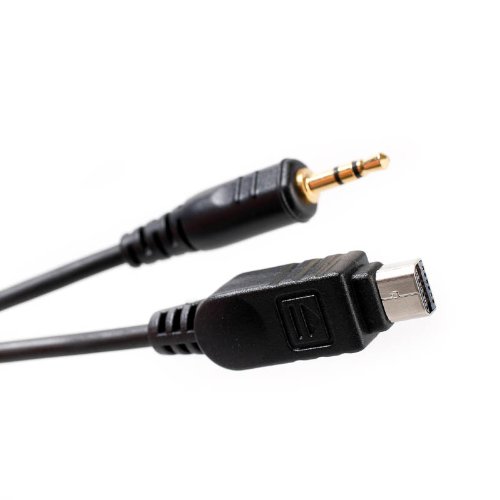

Kann an die E-M10 eigentlich ein Kabelauslöser angeschlossen werden? Ich habe für meine Lumix Bodies so einen mit programmierbaren Timer, Delay, Bulb-Funktion, usw. der via Klinkenstecker mit der Kamera verbunden wird.
Gibt es so etwas auch für die E-M10? Wenn ich bei Am**z schaue, finde ich spontan erst mal nichts. Gibt es überhaupt eine Anschlußmöglichkeit hierfür?

Geht. Auf der rechten Seite, unter der "Gummilippe", wo auch der HDMI Anschluss ist findest du ganz oben einen Anschluss, an den auch ein Fernauslöser angeschlossen werden kann. Ich selber habe so ein JVC Teil, an den per Miniklinke (2,5mm) Anschlusskabel angeschlossen werden können. Funktioniert wunderbar (Timelapse, Langzeitbelichtung, etc).

Einen Anschluss für Miniklinke finde ich da aber nicht:confused:
Vielleicht hilft dir das weiter: Das Kabel zwischen Fernauslöser und Kamera wird auf Seiten der Kamera mit USB-Anschluss angeschlossen und auf Seiten des Fernauslösers mit Mini-Klinke.
Siehe
Hier noch ein Bild davon:
Bild (vom großen Fluss)
Ich meinte den Miniklinke Anschluss am Fernauslöser. Die Kamerahersteller haben sich leider noch nicht auf einen universellen Standard geeinigt ;) Viele Hersteller von Fernauslösern (bzw "Multi"-Auslösern mit Zeitraffer und Bulb Funktionen) haben diesen Miniklinke Anschluss, so dass ein Fernauslöser an mehreren Kameras verwendet werden kann. Nur das Kabel muss getauscht werden.
