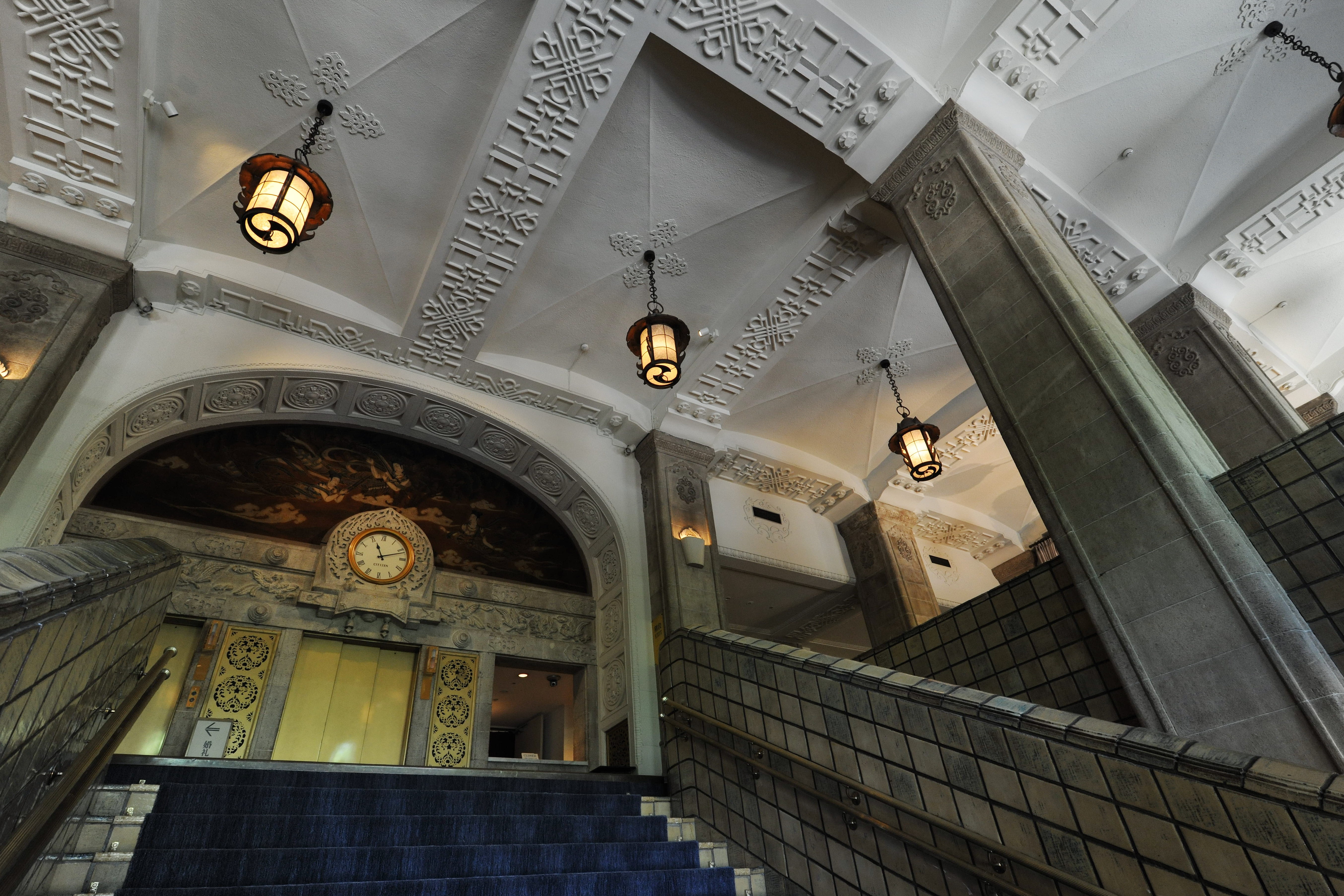

Dann zeig mal her was shiftN aus diesem Bild macht
Hm, was soll das Bild denn deiner Meinung nach beweisen? Das ist ja völlig schief in die Gegend geschossen. Natürlich kann man sowas entzerren, aber es bleibt kaum was übrig, da der ganze schiefe Bildinhalt wegfällt.
Wenn man weiß, dass man entzerren will, sollte man schon beim Fotografieren eine geeignetere Bildgestaltung wählen.
AW: Objektiv für FF welches nicht verzieht/kippt.
Das beweist das entzerren per Software Müll is und man stürzende Linien schon bei der Aufnahme vermeiden sollte. Entweder durch richtige Kamerahaltung oder ein Shift Objektiv.
Ach ja, noch eine Möglichkeit wäre mit Tele aus großer Entfernung, wenn möglich.
