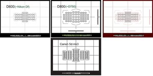

noch mal zur verdeutlichung das oft bekannte - und nun erweiterte bild...
ich denke das zeigt sehr gut das alle hersteller nur mit wasser kochen.
auch die feldabdeckung der 5d mk3 entspricht nahezu zu 100% dem der d800
die feldaufteilung der d800 war exakt so schon seinerzeit in der d700 verbaut.
da erschien !!! sie nur weiter zum rand hin weil der sucher nur 95% anzeigte.
ein weiterer - eher kosmetischer - punkt ist die umrandung der felder mit der hilfslinie bei der d600.
diese hat nix zu bedeuten - es entsteht aber der eindruck das die felder mehr in der mitte wären
- de facto ist es aber nicht wirklich viel unterschied.
wir haben hier im forum ja auch oft schon diskutiert das zwischen den einzelnen
modulen (39 / 51 punkte) in der praxis wenig unterschied hinsichtlich der genauigkeit zu herrschen scheint...
soviel dazu.

Das hat etwas damit zu tun wie schräg die Strahlen dann auf die AF Sensoren treffen. Irgendwann geht es nicht mehr.
DX ist da im Vorteil. Das Auflagenmass ist gleich, die Randbereiche von FX fallen weg. Strahlen die in den DX Randbereich fallen sind viel weniger schräg als solche, die in den FX Randbereich fallen.
Mit der aktuell verwendeten Technik gäbe es evtl die Möglichkeit, ganz aussen Sensoren hin zu packen die nur bei sehr lichtstarken Linsen funzen (also f/4 oder evtl gar nur bis f/2.8 Offenblende). Oder man könnte das Auflagenmass deutlich vergrössern, das ist aber ein neues Bajonett und fürht zu schwierigeren Konstruktionen im WW Bereich :eek:
Beides tönt nicht besonders praktikabel.
Was am ehesten kommen könnte in einer zukünftigen generation sind Phasen AF Sensoren auf dem eigentlichen Bildsensor. Damit scheint es mehr zu Rand hin zu gehen. Allerdings sind die bisherigen Systeme da noch nicht so wahnsinnig shcnell im AF-C, d.h. es wäre auch eher eine Ergänzung, wenn die eher mittigen, traditionall gemachten AF Punkte, die schön schnell sind, mal nicht mehr reichen.

@donesteban: Danke für die Erklärung! Ich hatte es mir so ähnlich vorgestellt, wusste es aber nicht. Das zeigt aber auch, dass der kleinere Sensor nicht nur Nachteile hat.
