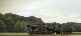

Ja ich öffne immer mit JPG. Aber ich habe herausgefunden wenn ich ein zu bearbeitendes Bild in seiner Größe verändere klappt es. Und zwar mit Irfan View. Komisch ?!
Wie hier im BILD zu sehen ist. Erst die Lok in seiner Größe verändert ( ob größer oder kleiner ist egal ) dann den Hintergrund dazu fertig. Natürlich noch bearbeiten. Dieses Bild ist nur mal als Probe
