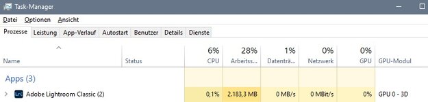

Während der Erstellung von Standardvorschaueb sieht der Taskmanager so aus. Das kann nicht richtig sein.
