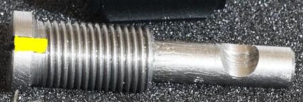

also so wie ich es verstanden habe meint er mit "Messing Stange" dieses Teil hier (siehe Bild eines der Prototypenteile), wobei Messing tatsächlich in dem Falle nicht stimmt.

Ich hab es mal auf die schnelle demontiert: es ist ein Metrisches ISO M10 x 2 Trapezgewinde mit zwei Starts, das bedeutet vereinfacht gesagt zwei Gewindeanfänge am Anfang, das Ergebnis ist halt die Geschwindigkeit.
Das Gegengewinde ist im Schraubknopf welches die Bewegung der Klemme steuert. Was ist denn da wo weggebrochen?

Es ist nicht die Klemme kaputt, sondern nur das 3/8" zu 1/4" Reduzierstück. Wahrscheinlich waren da beim Bruch nur die ersten beiden oder anderthalb Gewindegänge im Eingriff (das kann bei dir übrigens daran liegen, dass du die Hülse von oben eingeschtraubt hast, die Schraube aber von unten greift).
