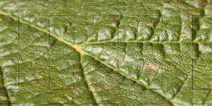

Hab auch mal ein Blatt fotografiert ;). Im Originalgröße, bei 100% und bei 200%. Bei der Naheinstellgrenze von 49cm und 270er Brennweite bekommt man schon eine makroähnliche Abbildung hin.
Das Schärfezentrum liegt leicht oberhalb des aktiven Fokuspunktes. Aber die Längenausdehung des roten Af-Feldes sind ca. 5mm (gemessen am Blatt)
Der Schärfepunkt liegt somit ca. 3mm links oberhalb des Feldes.
Da das Blatt im Winkel von ca. 45° schräg an der Haselhecke hängt und die Ausdehnung minimal ist, messe ich dem keine große Bedeutung zu.

Ich denke der größte Kontrast ist die Kreuzung der Adern auf dem Blatt
Passt für mich. 100% sind noch so la la ok, bei 200% wird es schwammig.
Ich kann mich über die Abbildungsleistung für das Objektiv nicht beklagen.
