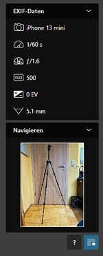

Leider werden Smartphones (z.B. Apple ProRAW) immer noch nicht unterstützt. Daher war bei mir bei PL6 Ende.
Ja, weil das XR ein altes Modell ist, danch kam nichts mehr von DxO
