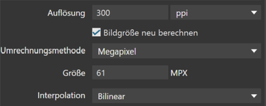

Beim Export neu berechnen und ganz wichtig: Beim Vergrößern unbedingt "Bilinear" verwenden.
Hier mal ein Beispiel, wo ich ein Bild der Canon R6 (Mark I = 20 Megapixel) auf 61 Megapixel hochgepusht habe (rechts unten im Bild kann man es in voller Auflösung herunterladen.
