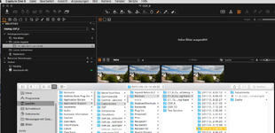

Katalog heisst COP_9.
Ist offen.
Aus diesem heraus habe ich Datei > Katalog importieren > Capture One Katalog ... ausgeführt.
(Ich habe in der Vergangenheit die Benennung von Katalogen unzweckmässig vorgenommen. Möchte ich zukünftig anders machen. Deswegen auch das Aufräumen)
Jochen

OK.
Habe den Katalog dupliziert und auf dem Schreibtisch abgelegt.
Vom Schreibtisch geht Datei > Katalog importieren ... > Capture One Katalog auch nicht.
Datenbank bleibt ausgegraut.
Jochen
Ich habe nun festgestellt, dass man wohl Backup Datenbanken (Kataloge) nicht importieren kann.
Egal ob sie im Backup Ordner liegen oder vom Backup Ordner auf den Schreibtisch verschoben wurden.
