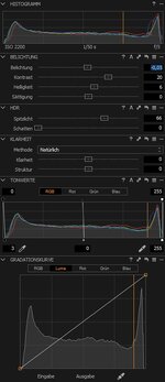

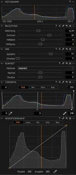

Hier mal ein Vergleich von V8 und V9 mit gleichen Entwicklungseinstellungen. Erst habe ich die Automatik drüber laufen lassen, dann den Kontrast von 6 auf 20 erhöht, im Gegenzug die Tonwerte in den Tiefen korrigiert. Die Automatik hat in beiden Versionen das Gleiche gemacht.
Gut sichtbar in den Bildern und im jeweiligen Histogramm ist hierbei, daß die Sättigung in v9 geringer ausfällt. In meinen Augen wirkt v9 hier auf jeden Fall natürlicher.
Man beachte die Kontrastunterschiede im schwarzen "Lack", den Felgen und im Rücklicht. Die Tonwerte liegen am unteren und oberen Ende zwar gleichauf, aber die Pegel fallen sehr unterschiedlich aus, so daß es durch die Beschneidung des unteren Tonwerts bei v8 gleich den Pegel gleich gewaltig hochzieht.
Welche Version findet ihr natürlicher? Jedenfalls würde ich bei v8 mit der Sättigung gegensteuern - so habe ich es immer gemacht.

@schokorossi: Danke für die Beispiele. Wenn man es nicht wüsste, würde man beim Pferd kaum was erkennen. Beim Skoda ist es etwas deutlicher, aber bei V9 grauer, ausgewaschener.

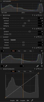

Falls es jemanden interessiert: Ich habe eben etwas gebraucht, bis ich es geschafft habe, die Gradationskurve auf Einstellungsebenen zu verwenden. Dazu muß man im Kontextmenü der Gradationskurve "ausgewählte Ebene anpassen" auswählen, sonst wird die Gradationskurve nur global angewendet.

wollte ich gerne, aber immer wenn ich das snipping tool scharf mache, geht das Menü weg. :eek: Also: zieh dir die Gradationskurve irgendwie in den Sichtbereich, wenn du eine Ebene bearbeitest, und klicke da drauf:
