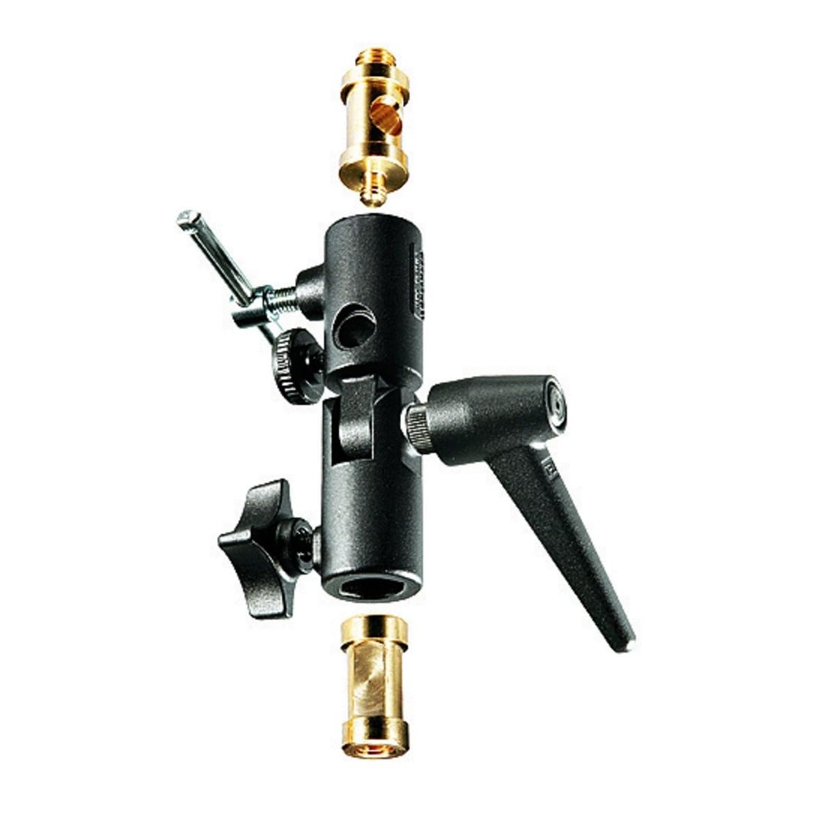

Hab mir gestern, doof wie ich bin, versucht meine D7000 auf dem Manfrotto Schirmneiger zu befestigen. Ich hab mein Stativ verliehen (grml) und wollte deswegen mein Lampenstativ zweckentfremden. Keine gute Idee wie sich herausstellte.
Reindrehen ging ja noch ohne Probleme, aber beim rausdrehen hats geklemmt. Im Endeffekt musst ich dann mit ner Zange nachhelfen um das Teil überhaupt noch rauszudrehen. Vielleicht auch nicht die beste Idee. Aber was passiert ist, ist passiert :mad:
Ich hab dann versucht meinen BlackRapid reinzudrehen, aber bei der Hälfte fängts an zu klemmen...

Problem ist, dass der Gewindezapfen am Schirmneiger zwar auch 1/4 Zoll hat, aber sich tiefer in das Stativgewinde einschrauben lässt, als das Gewinde an Tiefe hergibt. Beim "auf Anschlag" reindrehen hast du in Wirklichkeit das Gewinde in der Tiefe erweitert und dann beim Rausdrehen nicht mehr den Übergang zum ursprünglichen Gewinde gefunden... vermute ich mal;)

das sich der schirmneiger tiefer reinschrauben lässt, klingt logisch. an dem wirds wohl gelegen haben...
