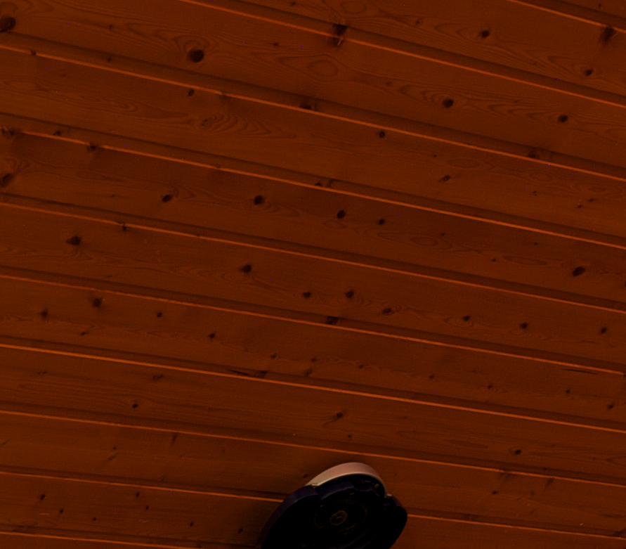

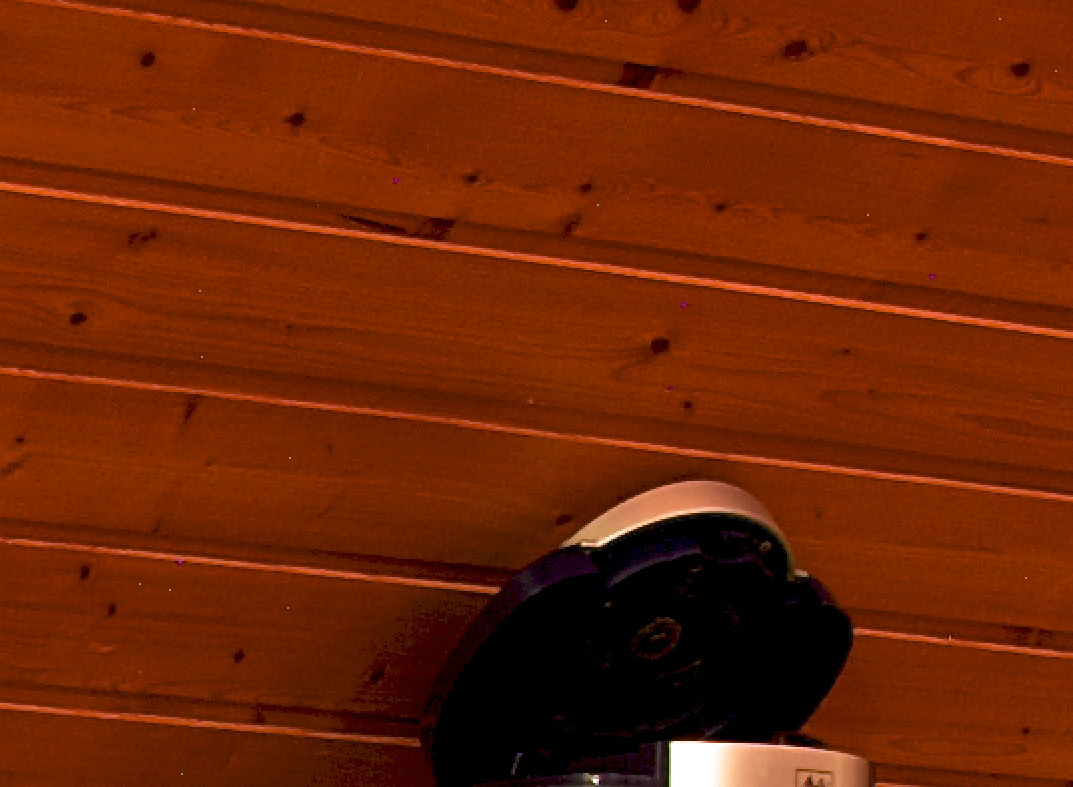

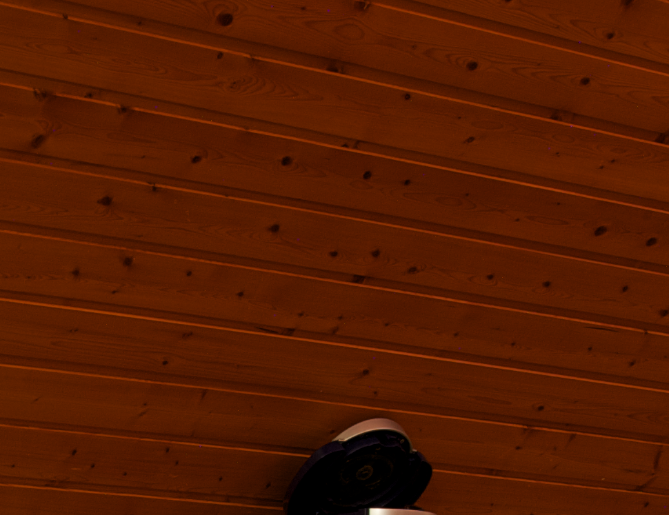

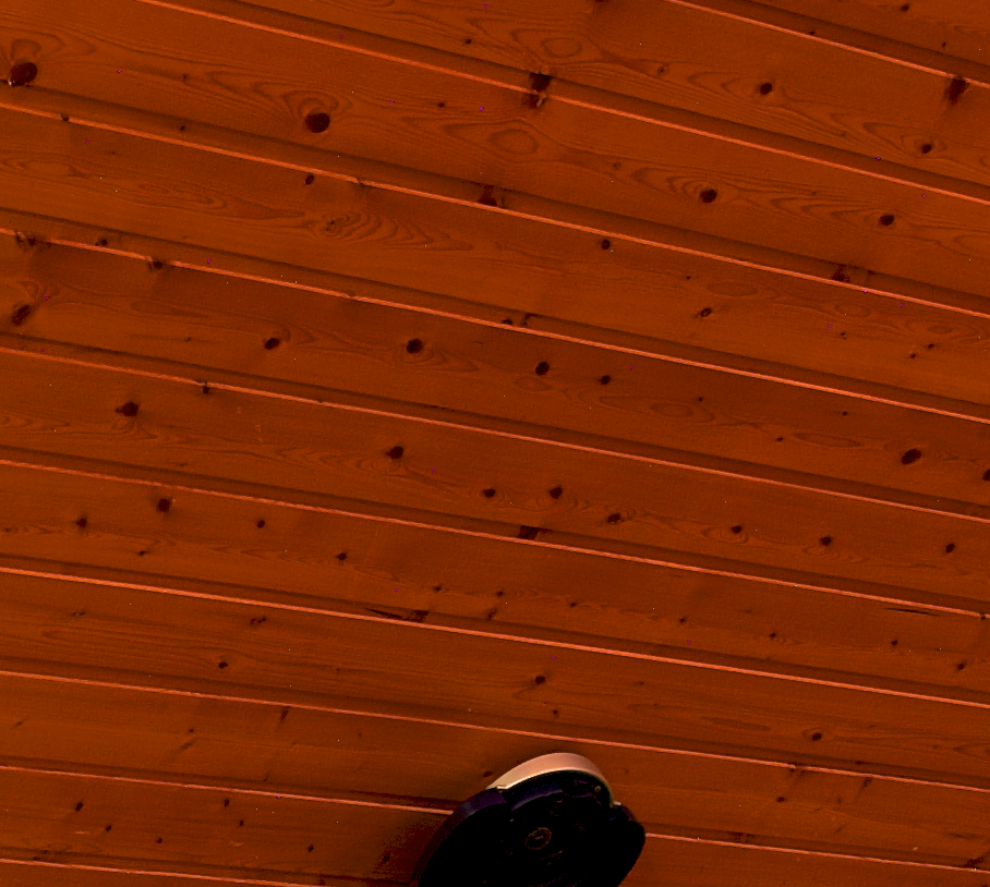

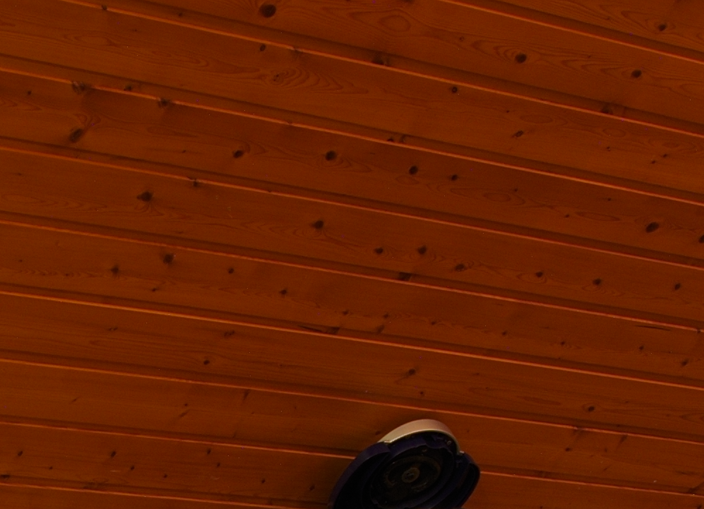

Da ich denke das die Ergebnisse für alle interessant sind hier das NEF von Skanfan mit verschiedenen Konvertern, die ich greifbar habe und in Aperture 3 noch in Variationen. Sieht nirgends wirklich übel aus und lies sich in jedem Konverter komplett unterdrücken - Welchen Workflow benutzen die, die so fette Pocken erhalten beim Wandeln?
RawDeveloper:
http://www.katanasoft.de/d7k_rawdeveloper.png
OSX 10.6.6 Preview.app:
http://www.katanasoft.de/d7k_osxpreview.png
Aperture 3 Default:
http://www.katanasoft.de/d7k_ap3def.png
Aperture 3 aufgehellt:
http://www.katanasoft.de/d7k_ap3hell.png
Aperture 3 aufgehellt 200%:
http://www.katanasoft.de/d7k_ap3zoom.png
Edit: Meine Vermutung ist ein Defekt an der Mikrolinsen-Schicht. Würde imo eher die weissen Pixel erklären. Stuck-Pixel betreffen ja normal nur einen Farbkanal.
