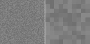

Ich habe mir mal ein einfaches Beispiel gebastelt, um die beiden Aussagen eher theoretisch zu überprüfen. Man stelle sich zwei gleich große Sensoren mit sehr unterschiedlicher Auflösung vor. Der eine Sensor hat einen 10-fach kleineren Pixelpitch und dadurch eine 100-fach höhere Auflösung. Also z.B. 100 MP vs. 1 MP. Und der Einfachheit halber sind es Schwarzweiß-Sensoren. Nun habe ich für den Vergleich ein reines, graues Quadrat genommen und per Photoshop ein gleichmäßiges Rauschen hineingebracht. Zur besseren Sichtbarkeit habe ich das Ganze vergrößert, damit man die einzelnen Pixel erkennen kann. Das Quadrat jeweils auf der linken Seite (Anhänge) habe ich zehnmal weniger vergrößert als das auf der rechten Seite. Das linke besteht also aus 100 x 100 rauschenden Kästchen/Pixeln. Das auf der rechten Seite aus 10x10 rauschenden grauen Kästchen/Pixeln. Das Gezeigte entspricht also der gleichen Ausgabegröße einmal aus der 100 MP-Kamera links und einmal aus der 1 MP-Kamera rechts (.... und somit wohlgemerkt nicht der 10:1-Pixelansicht, sonst wären ja alle Pixel gleich groß zu sehen.) Da die Ausschnitte aus derselben Grundlage stammen, ist das Rauschen gleich. Was ist jetzt also zu beobachten?
Anhang 1 (Rauschen 1.jpg): Zeigt das oben Beschriebene. Durch die starke Vergrößerung ist die Beurteilung der Stärke des Rauschens schwierig.
Anhang 2 (Rauschen 1 weich.jpg): Zur Erleichterung der Beurteilung habe ich beide Quadrate mit einem starken Weichzeichner versehen. Das entspricht dann etwas der Wahrnehmung mit dem Auge, wenn man die Ausschnitte nicht im Lupeneffekt betrachtet. Jetzt wird deutlich, dass das rechte Quadrat viel stärker rauscht als das linke. Links ist nämlich fast kein Rauschen erkennbar.
Da wir nun aber wissen, dass zwei Fotos aus zwei Kameras der gleichen Sensorgröße und der gleichen technischen Generation etwa gleich stark rauschen sollten, kann das Ergebnis aus Anhang 1 und 2 nicht realistisch sein. Also habe ich Folgendes gemacht. Ich habe den linken Ausschnitt aus der 100 MP-Kamera im Kontrast deutlich erhöht. Das entspricht also einem stärkeren Rauschen auf Pixelbasis und entspricht somit - nach meinem Verständnis - den Aussagen auf Wikipedia und von ewm.
Anhang 3 (Rauschen 2.jpg): Hier zu sehen sind zunächst die "scharfen" Varianten mit dem veränderten Kontrast des linken Quadrats.
Anhang 4 (Rauschen 2 weich.jpg): Das Gleiche mit dem Weichzeichner. Jetzt lässt sich erahnen, dass das Rauschen sich angleicht, da links nun auch Rauschen sichtbar wird.
Demnach erhält man bei gleicher Ausgabegröße der sehr unterschiedlich aufgelösten Fotos offensichtlich nur dann das gleiche Rauschen, wenn tatsächlich auf 1:1-Pixelbasis ein deutlicher Unterschied da ist. Der Unterschied muss von der höheren Verstärkung aufgrund der kleineren Pixel kommen. Oder nicht? :angel:
