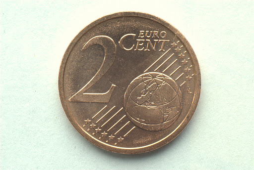

Falls Du Dein Geld noch nicht für die Nahlinse rausgeworfen hast, dann kann ich ja mal ein paar Bilder raufbeamen?
Ich hab heute den gestern bestellten Nahlinsen-Set von Dxxx erhalten. Diese Nahlinsen sind so lausig, dass ich den Namen hier gar nicht voll erwähnen will.
Der Crop vom Normalobjektiv (18-105) ist besser als das auf die gleiche Bildgrösse verkleinerte Bild wo ich mit der Nahlinse gemacht habe.
Ich hab weiter noch verglichen mit dem 85micro und mit dem Raynox DCR-250, das ich wie die Nahlinse auf mein 18-105 gesetzt hab.
Was mich verblüfft hat, dass - mal abgesehen von den Randbereichen/Vignettierungen - sich das Raynox sogar mit dem 85er messen kann. Und das für knapp 55 Euronen :top:
Also lass mal wirklich lieber die Finger von (mindestens gewissen) Nahlinsen.
