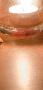

Also die RAW Overexposed Warnung zeigt alle Kanäle als überbelichtet an (siehe Anhang). Das erklärt wohl warum keine der Methoden mir noch Zeichnung aus den Lichtern holt. Lightroom schafft es aber trotzdem daraus noch Zeichnung zu retten. Habt ihr noch irgendeine Idee?

Dann stimmt das Kameraprofil nicht oder der Entwickler war wieder einmal zu konservativ - ich hab mal den Entwicklern einige RAW Dateien zur Kamerakalibrierung erstellt, aus diesen werden dann in der json-Datei Kennwerte abgelegt die unter anderem bestimmen, wann die Kamera in der Sättigung ist. Ich müsste meine Chatmitschriften durchsehen aber ich meine mich erinnern zu können libraw käme nicht mit Kanalungleichgewichten klar, deswegen wird da dann der schwächste Kanal als Grenze gesetzt, auch wenn die beiden anderen noch Zeichnung aufweisen...
Du könntest höchstens versuchen Kalibrierungsbilder für Deine Kamera zu erzeugen und an die Entwickler bei Darktable/Rawtherapee zu schicken, dafür brauchst Du aber mindestens einen Colorchecker und viel Zeit auf das richtige Licht gegen Mittag zu warten...
..., deswegen wird da dann der schwächste Kanal als Grenze gesetzt, auch wenn die beiden anderen noch Zeichnung aufweisen...
Versuchsweise kann man das in darktable selbst prüfen. Es gibt das Modul Raw-Schwarz-/Weißpunkt. Dort einfach mal den Weißpunkt höher ziehen; am besten mit ausgeschalteter Baiskurve. Dann sieht man recht schnell, ob in den vermeintlich ausgebrannten Bereichen doch noch Zeichnung steckt.
Naja, wenn man einfach nur mal etwas an der Belichtung zieht, "rettet" darktable praktisch genauso viel Zeichnung. So oder so ist auch das LR-Ergebnis keines, das irgendwie gut aussieht. Sieh dir z.B. den Farbsaum um die Flamme an.
Leider ist es meiner Erfahrung nach so, dass es letztlich nur eine sehr kleine Menge an Bildern gibt, wo die Rekonstruktion von gesättigten Kanälen zu einem ästhetisch brauchbaren Ergebnis führt -- unabhängig davon, welches Programm genutzt wird. Diese Menge von Bildern reuziert sich dann auch noch um den üblichen Ausschuss. Soll heißen, Lichterrekonstruktion sollte die Ausnahme sein und wenn es ein wichtiges oder trotzdem sehr gutes Bild ist, kann man ja auch ein wenig Finetuning investieren. Wenn man aber ständig in den eigenen Bildern damit zu kämpfen hat, sollte das Problem eher auf fotografischer Ebene gesucht werden.
RawTherapee hat übrigens eine Rekonstruktionsmethode, die (ähnlich wie mit der Farbkrekonstruktion in darktable) Farbe in die Überbelichteten Bereiche bringen kann, was das ganze auch in diesem Fall ansehnlicher machen kann, aber ein Kompromiss bleibt es.
