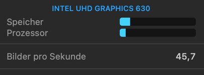

Was mich aber vielmehr wundert ist, dass CO nur die langsame Intel Grafikkarte benutzt anstatt die schnellere und mit mehr Speicher die AMD Radeon.
So wie es andere Grafikprogramme auch nutzen (PS, Topaz..).
Capture One 22:
PS, Topaz und andere Grafikprogramme:

[…] Was mich aber vielmehr wundert ist, dass CO nur die langsame Intel Grafikkarte benutzt anstatt die schnellere und mit mehr Speicher die AMD Radeon.[…]
*Schulterzuck* Keine Ahnung, wie das da organisiert ist. In meiner Fussablage gibt es nur AMD. Die gehen aber beide ins Rennen (und warum die als RX bezeichnet werden weiss auch nur der Geier, drinnen wohnen WX7100)
An sich gehört C1 zu den wenigen Programmen die ALL Grafikkarten die ein Rechner hat benutzen. Also wenn Du 2 hast, also diese "unsägliche" Optimus Lösung, dann solltest Du im LOG von C1 Einträge finden, dass es 2 Karten benutzt. Weiter solltest Du auch 2 OpenCL Kernel finden.
Hmmmm....das Log ist schon etwas kryptisch....
Aber scheint in der Tat so zu sein, dass beide erkannt werden.

Es hat mich aber nicht losgelassen, warum bei CO immer nur die langsamere
Intel Grafikkarte gewählt wird.
In der Zwischenzeit habe ich folgendes gefunden.
Mac OS wählt die Grafikkarte nach dem "Resourcenhunger" des Programms aus, um Batterieleistung zu sparen.
Entferne ich den Haken, wird die bessere AMD Radeon Karte benutzt.
Offensichlich ist CO nicht so Leistungshungrig, dass wenn Mac die Auswahl trifft,
die einfachere Karte gewählt wird....
Mal abwarten, was der CO Support noch schreibt...
Thomas
