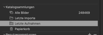

Zu sehen am Aufbau der Bilderanzahl am Ordnerrand im Bibliotheksmodus.
Damit das nicht zu einem Rätsel wird - magst du ein Screenshot machen aus dem komplett hervor geht was du wirklich meinst?
Bei mir hat sich unter Windows folgende Vorgehensweise so zu sagen "im Gehirn eingebrannt".
Vor dem Beenden von C1 immer oben in Katalogsammlungen auf ein Ordner klicken der leer ist. In meinem Fall ist es immer "letzte Aufnahmen"
Damit startet C1 auch immer an dieser Stelle. Dann unter Windows warten bis die Zahl der Bilder "Alle Bilder" angezeigt wird. Danach kann man meistens relativ normal arbeiten. Relativ, weil so bald viele Metadaten und viele "Intelligente Alben" zu Einsatz kommen, wird es doch nicht soooo flüßig wie man es gerne hätte. Bei 30000 Bildern und einer SSD sollte das aber kaum auffallen.
