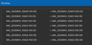

Ich nutze beim Import nach Datum & Uhrzeit eine vierstellige fortlaufende Zahl zur Unterscheidung. War notwendig, als ich angefangen habe, Serienaufnahmen zu machen.
Das ging bisher in der Bridge ohne Probleme - wenn die Kamera auch die Millisekunden liefert. Eine EOS 6D liefert das. Ansonsten konnte man z.B. den originalen Dateinamen hinten anfügen um eine Sortierung nach A-Z zu gewährleisten.
Problem ist ja das man solche Dateinamen nicht will, weil die Sortierung dann nicht mehr nach A-Z klappt:
IMG_20230804_102622-000 (1).CR2
IMG_20230804_102622-000 (2).CR2
Links was bisher ging. Wenn ich jetzt diese Dateien erneut umbenennen möchte, hat er plötzlich die Millisekunden vergessen (rechte Seite).

Hat anscheinend gerade mal wieder etwas mit dem Cache zu tun. Es ist ein Ordner mit 4500 Dateien.
In einem anderen Test-Ordner mit 7 Dateien geht es jetzt wieder mit den Millisekunden. Das soll einer verstehen ... !
Man kann sich aber mit "Aktuellen Dateinamen in XMP-Metadaten beibehalten" und später dann wieder mit "Beibehaltener Dateiname" noch retten.
