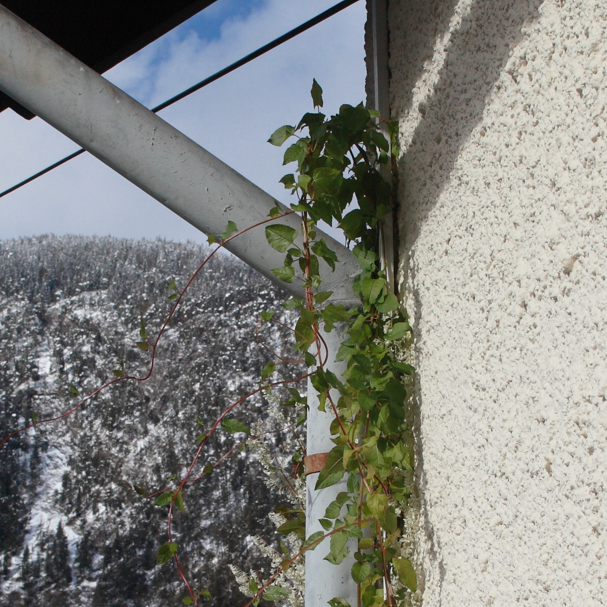

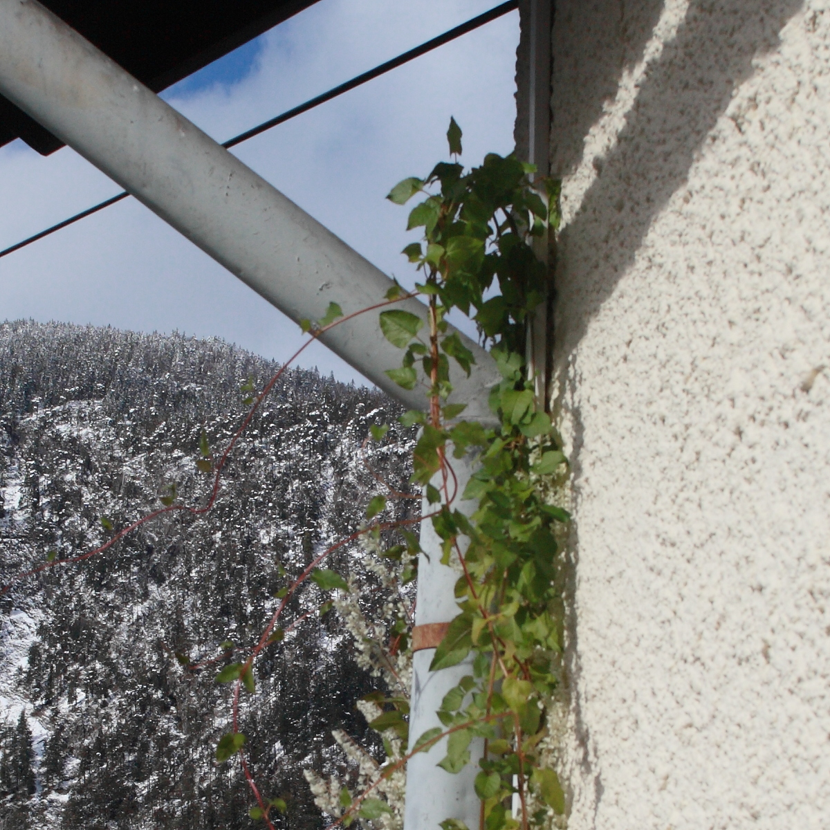

Da man hier ja ohne Beweise nicht weit kommt :) habe ich vorhin drei Bilder gemacht (KB-Format, 21MPixel, 24mm, f/11, Vordergrundabstand ~2.5m, Hintergrundabstand ~3000m):
  1. Die "normale" Hyperfokalmethode (Fokusdistanz 2m): man sieht, dass der Hintergrund matschig ist.
  2. Die "Merklinger-Methode" (Fokusdistanz: 3000m): Man sieht der Vordergrund leitet schon deutlich.
  3. Die Hyperfokalmethode mit an die Sensorauflösung angepasster Berechnung (Fokusdistanz 4m): Hintergrund genauso scharf wie bei Fokus auf unendlich. Vordergrund auch so scharf, wie es die Kamera eben kann.
Ich denke das Ergebnis ist recht eindeutig. Wenn also der Vordergrund nicht zu nah ist, gibt es eine Methode bei der wirklich von vorne bis hinten alles "Scharf" ist.
