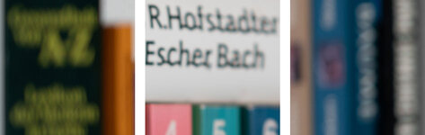

Als nächstes kommt der "Bookeh"-Test an meiner Bücherwand.

Hier der Eindruck vom Bokeh an der Bücherwand.
Neues Z 85/1.8S:
Altes 85/1.8G:
Weniger Farblängsfehler bei der neuen Linse und etwas weicheres Bokeh.
