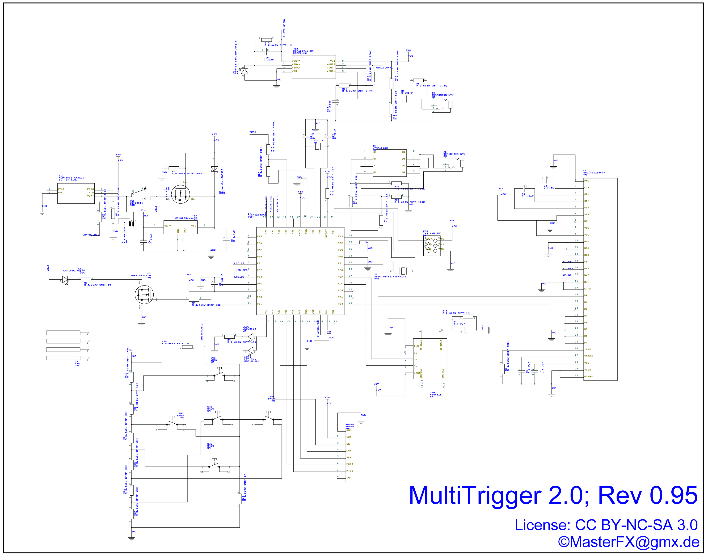

Nachdem der DIY MutliTrigger sehr guten Anklang gefunden hat, möchte ich euch nun die neue Version des MultiTriggers vorstellen.
Hier erstmal ein Bild des Gerätes:
Der MultiTrigger 2.0 besitzt alle Funktionen die bereits der MultiTrigger 1.0/1.1 hatte. Jedoch hat der MultiTrigger 2.0 aufgrund des größeren Mirkocontrollers nun etwas mehr Spielraum um softwaremäßig noch einiges an Funktionen hinzuzufügen.
Der MultiTrigger 2.0 wurde zum Auslösen von DSRL-Kameras über den Fernauslöse-Port und Infrarot-Empfänger entwickelt. Er steuert die Dauer und den Zeitpunkt der Auslösung der Kamera. Damit ist es möglicht die Kamera z.B. automatisiert auslösen zu lassen:
  • Intervallaufnahmen mit beliebig langen Intervallen und Bildern (z.B. zum erstellen von Zeitraffer-Filmen)
  • Programmierbare Belichtungszeit im BULB-Modus für Langzeitbelichtungen
  • Auslösung durch Lichtquellen (Blitze, Lichtschranke...) z.B. für Gewitterfotografie; fallende Gegenstände durch Lichtschranke.
  • Auslösung durch Schallquellen (Sektkorken, Klatschen etc)
Kenndaten des MultiTrigger 2.0
  • Mikrocontroller mit viel Flash-Speicher (Atxmega32/128A4U) und USB-Device
  • Grafisches OLED-Display mit 128x64px Auflösung
  • Betrieb mit einzelligem LiPo Akku (bis ~700mAh möglich)
  • Laden des Akkus über USB Micro B anschluss
  • Firmware-Update über USB (über Atmel FLIP-Software)
  • Kompaktes Handgehäuse
  • Optional RFM70 2.4 GHz Funkmodul bestückbar

Schaltplan MultiTrigger 2.0
(der Schaltplan liegt auf einem externen Server und wird auf aktuellem Stand gehalten)

Freut mich, dass es doch eine Vers. 2 gibt. Schaut sehr interessant aus, wie immer.
Wäre es nicht besser, die Tasten in die Gehäusefront zu integrieren dem Display einen Rahmen zu verpassen? Oder geht das nicht?
Joerg
AW: MultiTrigger 2.0 - Intervall,HDR,Blitz-/Sound,Lichtschranke [OLED Display,USB,LiP
Mit Through Hole Microswitches wäre es ein bißchen einfacher und formschöner gegangen. Die gibts auch mit unterschiedlich langen Druckstößeln. Man könnte sogar das Layout für beide Typen passend machen.
Dewenne
... dem Display einen Rahmen zu verpassen? Oder geht das nicht?
Das Display ist nur für das Auflöten direkt auf Platine gedacht. Man könnte zwar noch eine Trägerplatine machen, aber dann wird es arg eng.
Ja mit den Tastern wird auch noch definitiv was passieren.
Ich hatte auch von Anfang an vor eine Alternativbestückung für die Taster vorzusehen (ob nun THT oder SMD ist erstmal zweitrangig), nur leider habe ich das bis zum Ende aufgeschoben und als ich dann bestellt habe, hatte ich es ganz vergessen :)
Bis dahin muss meine hochprofessionelle Heißklebe-Tastenmatte herhalten :ugly:

Gibt es eine Liste mit den Bauteilen des MT 2.0?
Wie auch schon der Vorgänger ist der MT2.0 sehr interessant. :top: Wie ich sehe, sind die Bauteile jetzt nun weitaus exotischer, schade, da werde ich wohl nicht mehr alles bei einem deutschen Elektronikhändler bekommen.
Welche Funktion soll das 2,4GHz Funkmodul erfüllen? Ich frage mich, was der Sinn wäre, es eventuell mit einem Bluetooth-Telefon koppeln zu können, sofern das möglich ist (frequenzmäßig passt es ja schon mal). Hast du da an etwas konkretes gedacht?
PS: Gibt es für die Folienkontakte des OLED-Displays eine passende Buchse? Wäre doch schöner als auflöten. ;-)
Erst mal hat keine. Aber wenn es dann man zum Einsatz kommt dann eben als Fernauslöser für die Kamera.
Das RFM70 hat nichts mit Bluetooth am Hut. Es ist zwar die gleiche Frequenz hat aber ein anderes Übertragungsverfahren.
Ich habe nichts gefunden. Wie gesagt, es ist zum löten gedacht, die Kontakte sind beidseitig mit Durchkontaktierung. Das löten ist recht einfach. Habe ich in weniger als 1 minute fertig. Wenn du ein FPC connector mit 0.7mm pitch findest könnte das passen, aber 0,7 gibt es IMHO nicht.

Hallo MasterFX,
ich hätte noch 2 Fragen zum neuen Multitrigger:
  • kann über den USB-Port nur ein Update der Firmware oder auch die "initiale" FW geladen werden? d.h. braucht man weiterhin ein Programmiergerät zum Basteln?
  • Gibt es auch wieder eine Art "Sammelbestellung", evtl. sogar mit Akku?
Gruß aura
Ist die Frage, ob man ein kleines Modul findet, was noch mit ins Gehäuse passt
Wenn man einen kleineren Akku einbaut (z.B. ~240mAh) ja.
Ohne mir den Schaltplan anzuschauen, müsste so ein großer µC doch bestimmt noch einen freien UART haben. Daran könnte man das Bluetooth-Modul koppeln.
Der Port an dem ich das RFM70 angeschlossen habe ist zwischen SPI und UART umschaltbar (SCK wird zu TXD und MISO wird zu RXD) insofern kein Problem. Die Bluetooth-Module brauchen ja nur GND,VCC, RXD und TXD. Mit den dingern habe ich auch schon gearbeitet, und eine kleine Android-App geschrieben. Das ganze ist recht einfach.
Für den Bootloader braucht man weiterhin einen PDI-Programmer, aber ich werde die Controller auch wieder fertig programmiert anbieten, und dann ist der USB-Bootloader natürlich auch drauf. Anders als der Atmega32u4 wird der xmega nicht mit Bootloader ausgeliefert. Dafür hat man beim xmega die vollen 32KB Flash noch zur Verfügung da der xmega einen extra 4KB Bereich für den Bootloader hat.
Selbstverständlich.
