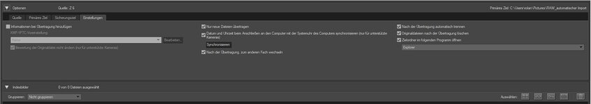

2. Beim Übertragen der Bilder von der Z6 auf den Laptop mit Nikon Transfer 2 kam es gerade zum Abbruch - dabei habe ich 1 RAW Bild verloren - das ist ein NoGo für mich!
Ich habe das 2. Backup in Nikon Transfer aktiviert, auch dieses RAW ist defekt mit einer Größe von 0KB
Ich habe Bilder der Einstellungen und des kaputten RAW angehängt.
