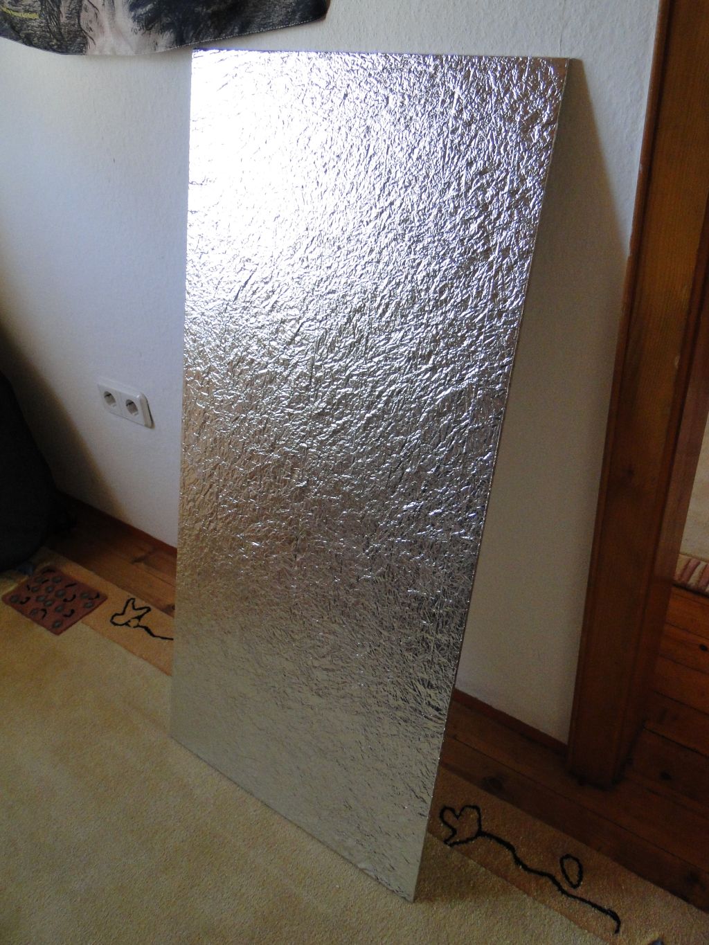

Hey Leute ich habe gestern auch so eine gemacht.
Einfach eine dünne Spanplatte genommen und die ausgeschnittene Rettungsdecke dran getackert. Brauche nur noch ein Griff^^
Ach ja ihr müsst die immer gut durchknittern. Nicht vergessen....
lg
hier meine Reflektor
http://www.qpic.ws/images/rOQ39062.jpg
