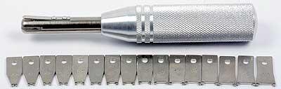

gibt es so etwas wie Werkzeugssets für die Reperatur von Kameras?
Vor allem suche ich einen guten Stirnlochschlüssel (Zweilochmutter), finde da aber eher etwas im Bereich Traktoren-zerlegen als Feinmechanik. Das kleinste was ich gefunden habe war ein "AMF Stirnlochschlüssel 7 - 40 mm mit Zapfen 1,5 mm".
Ich habe aber Schrauben mit 6 und 9 mm Lochabstand (werde sicher auch nicht wirklich größere bekommen) die ich lösen muss, und gefühlt sollten die Zapfen nicht größer als 1 mm sein.
Wo kann ich etwas passenden finden?
Dankeschön

Danke für eure Antworten. Sicherheitsbits werden nicht funktionieren, weil der Abstand der beiden Pins viel größer ist, als ein Bit breit ist. Eine Schlitzmutter ist etwas anderes.
Selberbauen aus Zirkel Pinzette etc. wollte ich nicht, da ich davon ausgehe es muss ja solches Werkzeug geben.
Ich habe euch zwei Bilder angehangen, damit wir auch von dem gleichen sprechen. Bei der silbernen Schraube ist der Abstand 9mm, bei der schwarzen 6mm.
Bei Microtools war ich schon, habe da aber auch noch nicht das passende gefunden.
Ich habe gefunden was ich suche, weiß jemand von euch wie man dieses Werkzeug nennt? Die schon mal genannte Firma hat es zwar, aber zu einem exorbitanten Preis.

Was ich suche, ist halt genau dieser Werkzeugsatz.
Du kannst auch eine Sprengringzange benutzen, kostet nicht die Welt. Alternativ gibt es auch solche Zirkel, diese haben zwei Schenkel wo ein kleiner Stahlstift herausschaut, damit kannst du quasi jede Größe von Mutter bedienen.
Am besten mal im Hofmann-Werkzeugkatalog blättern, unter Zangen. Es gibt kein Kamerareparaturwerkzeugkit. Die pfiffigen Feinmechaniker haben zwar speziell angefertige Muttern und Schrauben mit schmalen Köpfen verwenden, aber sich dabei auch auf die üblichen Schlitze beschränkt - macht auch Sinn aufgrund der Fertigung, geht einfach am schnellsten. :top:
Du meinst sicher einen Anreiszirkel, ohne die Spitzen rund zu schleifen zu "gefährlich", ich wollte mit nicht die Kamera zerkratzen. Bei Sprengringzangen sind oft die Spitzen zu dick. Ehe ich aber 200-300€ für völlig überteuerte Werkzeuge ausgebe, fahre ich mit der Kamera in Baumarkt und und teste mal die gewinkelten Zangen durch.

Sicher dass der ab 6mm funktioniert? Bei dem für mich gleich aussehenden Werkzeug bei Microtools steht: Die minimale Öffnung ist 1,2cm

vielleicht wird man bei uhrmacherwerkzeug fündig. suchbegriff:
gehäuseöffner für armbanduhren mit schraubboden
bei 6 mm wird es aber schwierig.

der sollte passen ( hab ich selbst in gebrauch)
http://www.japan-hobby-tool.com/cart...13&no=00000440
