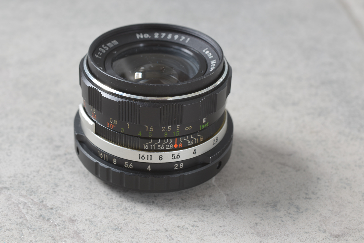

Um diese Arbeitsschritte zu erleichtern, hatten einige alte Objektive ohne automatische Springblende zwei Blendenringe, z. B. dieses hier.
