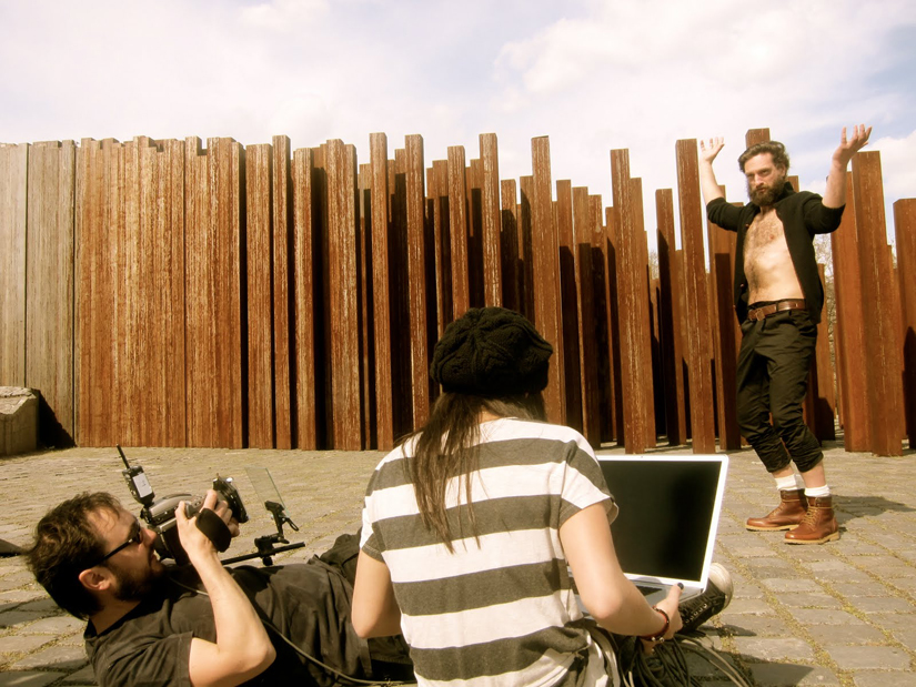

Nun habe ich mal versucht etwas mehr über die beiden bzw. ihrer Arbeitsweisen usw. im Netz zu entdecken, aber bis auf ein Foto, wenn auch ein sehr aufschlussreiches, ist nichts zu finden.
Dieses eine Foto zeigt Damien mit seiner Hasselblad und einer speziellen Glasvorrichtung vor dem Objektiv.
Ich bin sicher, dass es sich nicht um ein Filter handelt sondern um irgendein "normales"? Glas um diese Effekte zu erziehlen welche auf deren Bilder oft sehen ist.
Es ist auch gut zu erkennen, dass er schon einen Filter direkt vor der Linse hat, vermutlich ein ND Filter wegen des Sonnenlichts.
http://2.bp.blogspot.com/_KHyLjEmcf28/TPZsrW2S4FI/AAAAAAAAABA/MGNDE0TwQsI/s1600/IMG_4882.JPG

Nun die Frage.
Ist es ganz normales, etwas dickeres Glas.
Und diese Halte-Vorrichtung. Kenn jemand so etwas, oder aus welchen Einzelteilen setzt die sich zusammen?

Ich mache das auch, mit einfachem Fensterglas, das ich vor die Linse halte. Den Effekt siehst du bei jeder Fensterscheibe, er hängt ein wenig von der Richtung des Lichts ab, kannst ihn durch klippen der Scheibe verändern...
kannst auch Plexiglas nehmen. Eine Vorrichtung benutze ich nicht.
Der Filter vor der Linse wird irgendwas Cokin oder Leefilter mäßiges sein und eher nicht für den Effekt.
Unter der Kamera ist dann einfach nur ne schiene mit einer Klemme am Kugekopf (sowas gibts zu kaufen) und dort ist das Glas eingeklipst.
schaut doch recht einfach aus.
Könnte auch nen Schirmneiger sein der da dazwischen benutzt wird anstelle des Kugelkopfes.
Was kann denn das für eine Schiene sein welche sich vermutlich irgendwie am
Stativgewinde der Kamera befestigen lässt, eventuell sogar eine spezielle Anfertigung?
Ich konnte bisher nichts finden.

Moin, Schau dich mal nach blitzschienen um, diese lassen sich am Stativgewinde befestigen, sollten also auch problemlos nach vorn gedreht werden können. Und dann musst nur noch schauen das du eine bekommst an der du nen Gewinde für nen kugelkopf oder ähnliches befestigen kannst
Gruss
Was ja wichtig wäre, dass die Schiene ja schon am Stativgewinde neigbar ist.
Also starr gerade aus könnte am Ende mit der Klemme zu hoch sein, sodass es
Problematisch wird das Glas auf Höhe der Linse zu bekommen.
Auf dem Foto geht die Schiene ja nach unten geneigt von der Kamera ab.
Ich habe aber gerade etwas sehr interessantes entdeckt.
Quenox Gelenkarm (bitte die Google Bildersuche beutzen)
Ich bin mir nur nicht sicher ob das Teil von der Länge her (28cm.) reicht.
Dazu noch eine Klammer und das könnte es sein.
Eben in 2 Minuten aus Teilen die hier rumliegen geschraubt.
Wenn du auf deranderen Seite der Schiene noch einen Schirmhalter oder so dran packst kannst auch alles gescheit einrichten.
Dieses quenox ding ist glaub ich nicht soooo sonderlich stabiel.
Wobei ich kenns nich "persönlich" ;)
Wenn mans übertreiben will kann man auch einen Manfrotto Magicarm dran packen und an diesen spigot dann die klammer.
Hey, da hast du aber mal so ziemlich genau die Teile verbastelt wie der Kollege da auf dem Bild.
Ich meine dort auch genau die quadratischen Aussparungen in der Schiene zu sehen wie sie deine hat.
Du bis nicht zufällig "de Blinkk":)
Einige kleine Schirmneiger habe ich noch hier. Magst du mir bitte mal deine Teile
hier auflisten.
Dann werde ich direkt mal bestellen. Mir gefällt diese Konstruktion auch besser als das Quenox Teil.
