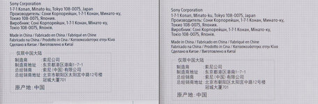

Nun zum Test: Ich habe die A6000 auf einem Stativ montiert, kurz ein paar Schachteln im gleichen Abstand zur Kamera hingestellt und bei ISO 100 jedes Objektiv ein paar mal abgedrückt. Mag zwar nicht besonders wissenschaftlich sein, aber den Zweck sollte es erfüllen :rolleyes: Habe von jedem Objektiv das Bild gewählt, was am schärfsten war (Hintergrund: wollte sehen ob der Autofokus von einem der beiden ggf. Probleme hat - an sich waren alle Bilder konstant gut fokussiert, manueller Fokus hat ggü. den Autofokus-Bildern keine Verbesserung gebracht)
Der Abstand zum Motiv wurde je nach Objektiv so angepasst, dass der Bildausschnitt exakt der gleich ist. Sprich der Bildrand-Ausschnitt vom Sony entspricht auch dem Bildrand-Ausschnitt vom Sigma.
Blende ist hier bei beiden auf f 2.8 ! Sprich das Sigma ist weit offen, das Sony schon über eine Blende abgeblendet. Wer das Sigma 30 mm kennt, weiss, dass dieses bereits bei Offenblende sehr gut sind. Beim 60er ist die Situation scheinbar ähnlich.
Im Anhang nun die Bilder. Links ist immer das Sigma 60mm, rechts das Sony 50mm.
Ich hätte nicht gedacht, dass das Sigma hier so viel besser abschneidet als das Sony.. Das Bild von der A6000 Schachtel ist die Bildmitte, die andern beiden Bilder sind jeweils verschiedene Bildecken.

PS 1: Sorry, dass das Sony etwas dunkler ist, habe ich vergessen zu korrigieren vor dem Upload. Ändert aber ja nichts an der Schärfe ;)
PS 2: Ich habe auch das Samyang 85 mm unter gleichen Bedingungen getestet. Es ist bei f 2.8 in der Bildmitte vergleichbar mit dem Sony, an den Rändern aber etwas besser als das Sony (wobei es ebenfalls nicht an das Sigma 60 mm rankommt)

Meine Aussage war auch nicht: Das Sigma ist in allen Belangen besser - ich wollte euch nur die Fotos von der Schärfe (v.a. in den Randbereichen) zeigen :)

Dass das Sigma 60 das zurzeit BQ-technisch beste E-Mount Objektiv unter € 1'000 ist, ist ziemlich unbestritten. Daher erstaunt mich dein Ergebnis wenig.
Gibts die auch als Komplettes Bild mit Exif?
