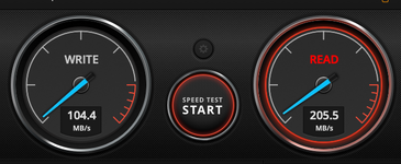

Jetzt habe ich von LaCie 2Big Raid mit 2x18TB IronWolf Pro. Unter Windows mit NTFS und Bitlocker erreicht das als Raid-1 konfiguriertes Storage 210MB/s lesen/ schreiben.
Unter MacOS mit HFS+ und Verschlüsselung sieht es deutlich schlechter aus.
Und das bei einer 5GB großer Testdatei die erstellt wird.
Ohne Verschlüsselung sieht es zwar besser aus, aber auf die will ich nicht verzichten.

Dann passt da aber was bei Dir nicht. Ich habe nur mal grob die Performance Tests dieser Kombination quer gelesen - und am Mac werden da deutlich bessere Werte erreicht:

Komisch ist hier nur, dass es genügend Performance Test im Internet gibt mit Deiner Kombination, die alle deutlich höhere Geschwindigkeiten ausgeben.
Wieso fragst Du Dich nicht, wieso erreichen die Tests eine Performance am Mac, die bei Dir nicht geht.
Es interessiert nicht ob Du am Windows Rechner mehr oder weniger erreichst.
Die Frage ist doch - wieso Mac & LaCie 2Big bei Test eine deutlich bessere Performance abliefern als bei Dir. Da muss doch im Umkehrschluss bedeuten, dass irgendwo bei Dir eine Bremse drin ist.

Das LaCie 2Big müsste mehr können als es bei Dir aktuell leistet. An macOS liegt es aber erst mal nicht.
Wenn ich mir diesen Artikel anschaue und ihn richtig interpretiere sinkt die Geschwindigkeit bei einem RAID1 um ca. 50 Prozent, was sich ja dann mit den Performance Daten von RobiWan deckt.
Von der Performance mit Verschlüsselung steht in diesem Artikel auch nichts.
Daher bezweifle ich, das es an RobiWans Setup liegt, sondern einfach nur daran, das er ein RAID1 verwendet mit Verschlüsselung und das System eben doch nicht mehr leisten kann.
nun eigentlich nicht. Bei Raid1 laufen die Platten mit Ihrer Nativen Geschwindigkeit nicht anders als jede einzene externe auch, nur das gespiegelt wird.
Hier müsste man von den Herstellerangabe ausgehen, sind das 260MB/s das wird nie erreicht so sind die 210MB/s schon ein guter wert. Davon geht die Verschlüsselung ab, und schon sind die 100MB/s normal bzw. Erklärbar. wobei man Wissen müsste ob die Verschlüsselung wirklich soviel Performance schluckt.
Werte höher als der Nativen Leistung also rund 210-260MB/s kann nicht erwartet werden
