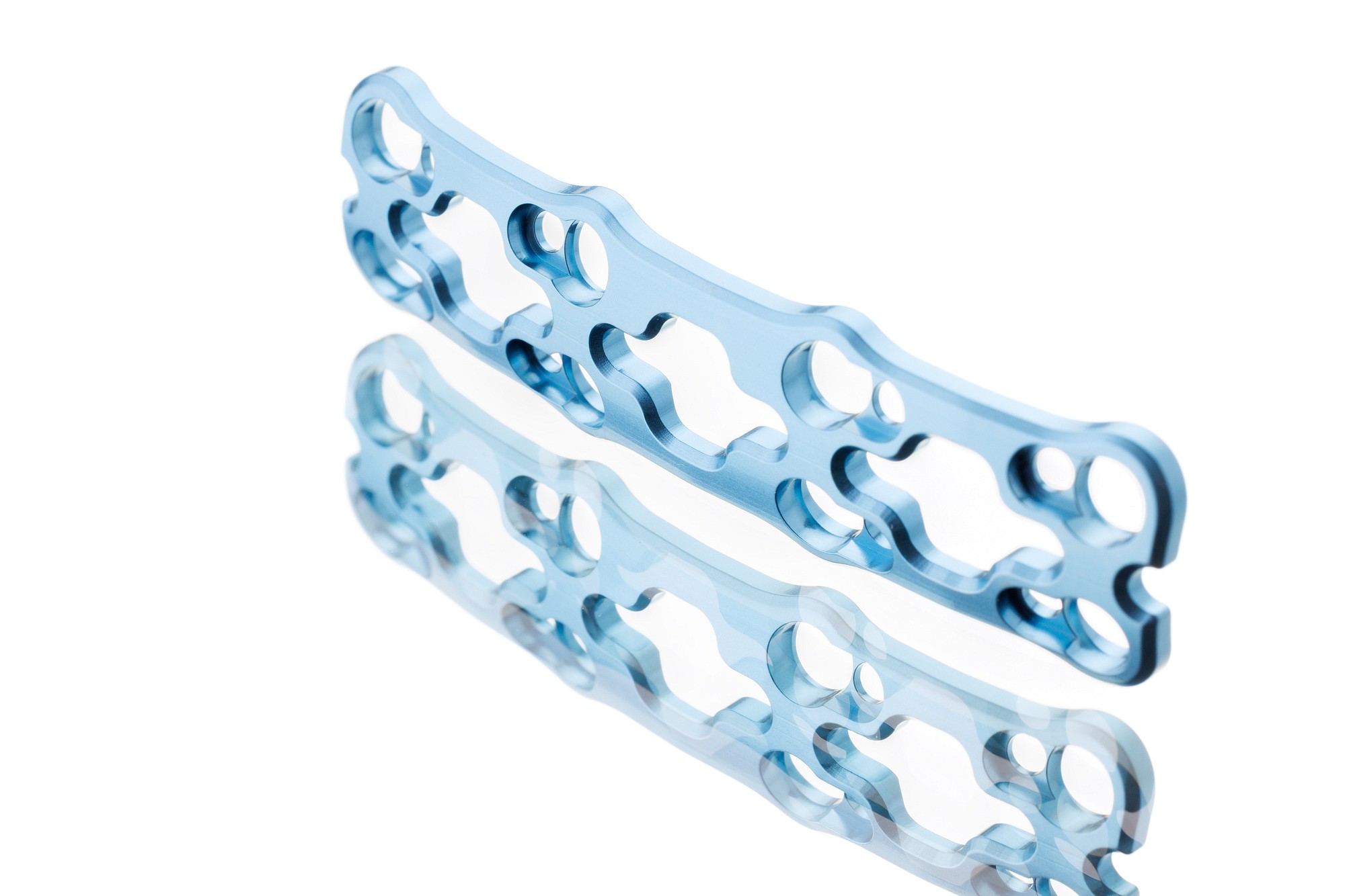

ich verzweifle gerade vom Fotografieren von Produkten mit einer kontrastreichen Spiegelung auf weißen Untergrund.
Ich arbeite mit einer weißen Acrylplatte, und habe schon verschiedene Ausleuchtungen ausprobiert, ebenfalls. Auch ein Polfilter ist im Einsatz. Aber ich bekomme einfach keine kontrastreiche Spiegelung hin, sobald der Untergrund auch richtig weiß werden sollte.
http://tmp.rettev.de/white_.jpg

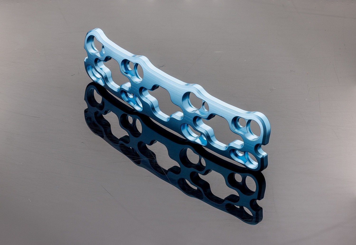

Mit einer schwarzen Acrylplatte bekomme ich es hin, aber der Untergrund ist natürlich nicht mehr weiß.
http://tmp.rettev.de/black_.jpg
Ich gehe mal stark davon aus, dass es nicht um die Eigenschaften der reflektierenden Oberfläche geht, welche wohl vermutlich bei beiden Varianten identisch ist. Das Problem wird wohl der helle Untergrund sein, und dass hier die Reflexion entsprechend auch erhellt wird, was auf dem schwarzen Untergrund wohl nicht das Problem ist.
Übersehe ich hier irgendwie eine Möglichkeit, eine kontrastreiche Reflexion auf der weißen Platte hinzubekommen, so wie auf der schwarzen?
Ich wäre für jeden Tipp dankbar.
Auf mich wirkt das Bild mit der weißen Platte ziemlich Überbelichtet, was dann natürlich auch für eine entsprechend kontrastarme Spiegelung sorgt.
Ich würde mich freuen, dass hier jemand eine gute Lösung postet. Denn das Problem zu lösen gelingt auch mir bisher nur, in dem ich in der Bildbearbeitung das ein oder anderen Register ziehe. Das Problem erkläre ich mir so:
Man braucht min. zwei Lichtquellen. Ein hoffentlich gleichmäßig ausgeleuchtete Flächenlicht, das sich im Untergrund spiegelt. Egal ob weiß oder schwarz, das steuert den Tonwert des Hintergrundes. Es erzeugt aber keine Spiegelung, sondern unterbricht nur die Einspiegelung dieser Lampe auf deine jeweiligen Hintergrund.
Damit dein Produkt als Spiegelung in dieser Abschattung erkennbar ist, muss es Licht von vorn bekommen. Du hellst diese Abschattung aber auch wieder auf. Das geht, wenn man einen schwarzen Hintergrund hat. Der hat ohne Licht 0/0/0 und erreicht mit Licht, wie in diesem Beispiel, 160/160/160. Also ein Mittelgrau.Da bleibt noch ein Spielraum von 95/95/95, um dein Produkt als Spiegelung abzubilden.
Das Ganze auf weiß gesetzt funktioniert zunächst genau so. Das Licht von hinten allein erzeigt einen „Scherenschnitt“ deines Produkts, der sch sehr konkret auf dem weißen HG abbildet. Kommt dann aber noch Licht von vorn, dann hellt das nicht nur dein Produkt auf, sondern auch den Hintergrund und damit die Abschattung. Zumindest dann wenn die Belichtung auf das Produkt und nicht auf dessen Spiegelung abgestimmt wird..
Mein Weg ist daher der, über zwei Belichtungen zu gehen. Eine fürs Produkt, die zweite für die Spiegelung und beide Aufnahme im PS übereinander zu legen, Produkt und Spiegelung auszurasieren, um sie dann vor einem weißen HG aufeinander abzustimmen. Klar, das ist ein Fake und ich hoffe, dass sich hier noch jemand zu Wort meldet, der einen besseren Weg kennt.

Ich dachte da vielleicht, an einen anderen Untergrund, welcher für die Spiegelung sorgt. Ich habe bei einem meiner Versuche mal einen Spiegel aus meinem Badezimmerschrank ausgebaut. Es ist halt ein gewöhnlicher Spiegel, kein Oberflächenspiegel bzw. optischer Spiegel, bei dem die Bedampfung vorne ist, weswegen das Objekt nun auch schwebt.
http://tmp.rettev.de/mirror_.jpg
Aber man sieht gut, dass trotz, dass das Bild etwas zu grell ist, die Spiegelung wirklich deutlich ist, trotz identischer Bildwinkel wie beim ersten Beispiel.
