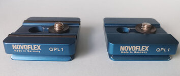

Hier mal Fotos von der alten und der neuen Version:
