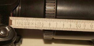

Wie lang sollte denn der Anstand "Ende M42 Gewinde bis Ende Objetivanschluß sein?
Ich stelle mal nachher ein Foto ein, mit einem Zollstock.
Ich hoffe das reicht zur "groben Bestimmung".

So, hier nun meine Fotos.
Ups ... wie kann ich die in den Beitrag einbinden?
Ich hoffe man kann die Maße erkennen.
Vielen Dank für Eure Mühen.
Eckhard
Auf dem Pentacon sitzt derzeit ein T2-Minolta/Sony A-Adapter, das funktioniert so nicht. Erstens kannst Du das Pentacon nicht ganz in den Adapter drehen, weil die Gewindesteigung anders als bei M42 ist. Zweitens ist dieser (falsche) Adapter einfach zu dick, um mit einem M42-Objektiv unendlich zu erreichen.
Du brauchst einen M42-Minolta/Sony A-Adapter, der ist nur ca. 1mm dünn.
