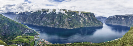

Ich steuere auch mal einen Versuch bei:
Ausgehend von dem Pano als TiFF-Datei, habe ich ein "unechtes" DNG hergestellt. Anders als die NikCollection, kann "Camera Raw" ja einzelne Achtel des Farbkreises nach Helligkeit, Sättigung und "Drehung"/Hue behandeln. Hier habe ich mehrere Parameter verändert.
• Die Daten des erwähnten unechten DNG gebe ich, bei Bedarf, gern durch.
— Wichtig find' ich: Dass hier nur zum Teil vollflächig gearbeitet wird, sondern überwiegend "getupft" —
Außerdem
am Höhenzug (Maske gesetzt):
• Akutanz und Schärfe des Höhenzuges erhöht um je +33
• Sättigung der Farbkreis- Achtel: Gelb, Grün, Türkis, Blau, Lila verringert um -33...-48. Verstärkt: Rot und Orange um +33
• Berg vorn links. Wie vor, aber mit etwa halbierten Werten
• Gradient vom oberen Bildrand bis Hälfte des Wassers: -0.7 Stufe, Lichter -66, Tiefen +99.
• Gradient vom unteren Bildrand bis etwa Mitte: -0.3 Stufe
• Links oben stehende dunkle Wolken etwas herausgetupft : +0.3 Stufe, Kontrast -33, Lichter -33
• Höhenzug mit hineingetupftem Abdunkeln der Mitteltöne dunkler gemacht
• In den Color Efex Rotfilter +134, mit 33 Prozent an Deckung über das Bild gelegt
Kontraststeigerung unter Strg/Apfel M auf ganze Skala gestreckt
in den ColorEfex: Detail Extractor "fein" +22, Kontrast +22
Nik Sharpener in Ausgangseinstellung angewendet.
Etwas schade finde ich, dass das Bild bei 24mm und Querformat aufgenommen wurde. Wäre etwa die 35er- Brennweite zum Einsatz gekommen, wären es mehr Shots geworden, dafür aber mit guten Chancen auf eine höhere Detailzeichnung — etwa die Tannenbäume.
Leider haben die Bilder deutlich sichtbare Farbfransen ("CA"), im Vordergrund mit seinen härteren Tonwertübergängen. Vielleicht erst die Farbfransen herausrechnen, und dann erst stitchen.
Der Einsatz eines Polarisationsfilters hätte geholfen, den atmosphärischen Dunst wirksamer in den Gruff zu kriegen.

  • Pano_unbearbeitet.-231130.1--02.1500DExF22K22.BrnMp.Grd.BW-red133pc.BkGrdSat55--33pc.NSP-1200p...jpg

Ich brauchte von DXO nur die reine Konvertierung nach TIF, in DXO erfolgte also keinerlei "aktive" Bearbeitung durch mich. Die entstandenen TIF's sind dann im Panoeditor gelandet - der hat einfach nur die 3 Bilder zum Pano berechnet und die finale Datei hat in Photoshop eine leichte Anpassung der Luminanz der Grüntöne erfahren - mehr war das nicht.
Da ist mein Workflow komplett anders. Ich bin momentan sehr selten unterwegs "nur" um zu fotografieren. Die Kamera ist halt bei Ausflügen/Wanderungen/Ferien mit der Familie dabei und die Fotos entstehen unter dieser Bedingung. Und sie sind dann auch hauptsächlich fürs Familienalbum. Entsprechend schnell muss das Post-Processing gehen, das heisst alles in einer Software. Ich habe keine Zeit um hunderte Bilder richtig schön zu bearbeiten. Und mit diesem Ansatz bin ich nun halt auch an dieses Panorama gegangen wobei es sich hier definitiv lohnt mer Zeit zu investieren. Das Problem ist jetzt aber dass ich ausser "schnelles" Bearbeiten gar nichts kann, mich also zuerst mit all den Möglichkeiten auseinandersetzen und viel ausprobieren muss.
Volle Auflösung hier:
Ich hab erstmal vorweg entwickelt in darktable. Dabei die lokalen Kontraste im Himmel verstärkt. Beim linken Bild den hellen Bereich über dem Bergrücken etwas runtergezogen.
Anschließend hab ich mit PTGUI gestitched. In Gimp hab ich mittels Warp Transform ein paar kleine Lücken gefüllt, die an der Unterkante unten im Wald durch den von mir gewählten Ausschnitt entstanden sind.
Anschließend noch ein bisschen farbliches Feintuning mittels dt.
