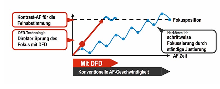

ich habe das 14-24 und das 85 1,4. Der AF sitzt sehr gut, vor allem beim 85 mm. Bei AF-C gibt es ein merkwürdiges "Ruckeln", etwas irritierend, aber die Aufnahme ist scharf. Beim 14-24 ist das mit dem AF und seiner Geschwindigkeit ja nicht so sichtbar, wie immer bei starken Weitwinkeln.

Das Ruckeln ist "Teil der DFD-Fokussierung:
https://www.d-pixx.de/wp-content/uploads/2015/02/pan4__dfd.jpg
Beim AF-C muss es ja quasi dauerhaft erfolgen - etwas gewohnheitsbedürftig
