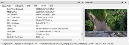

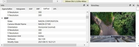

100%, Das AF-P 10-20 ist nach dem Superzoom das wohl meistgenutzte Objektiv, wenn ich mit meiner D7100 draußen unterwegs bin. Ich hoffe im angehängten, verkleinerten Beispiel sind die Exifs vollständig vorhanden. Falls nicht, habe ich die Ausgabe von ExifTool vorsichtshalber angehängt...
Wie gesagt, ich musste allerdings dazu die Firmware meiner D7100 erst aktualisieren. Mit dem neusten Stand (ist aber schon Jahre alt, der "neueste" Stand) funktionieren die AF-P Objektive, mit der Einschränkung, das man im Menü den VR nicht abschalten kann, einwandfrei. Das war auch in den Änderungen bei der Firmware explizit erwähnt.
