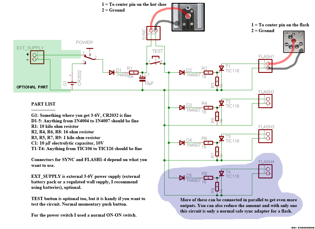

Brauchst Du eine Schaltung zum Verzögern ( z.B. mit NE555 bzw. NE556 ) und eine
Treiberstufe zum Kurzschließen der Blitzspannung ( Optokoppler ( MOC3020 ) oder Triac
( C106 ) ).
Ein paar Anregungen:
http://www.akikorhonen.org/uploaded/2008/05/multisyncbox_schematic.jpg
http://www.hiviz.com/tools/triggers/makeown.htm#st

Ein 4017 CMOS, 3 Transistoren, fertig ;)
Der 4017 ist ein einfacher Dezimalcounter: Bei jedem Impuls auf dem Clock-Pin schltet der nächste der 10 Outputs auf High.
(den oben genannten BCD-Counter hab ich nach kurzer Überlegung als Blödsinn verworfen ;) Dezimal ist hier viel einfacher ;))
Sprich wenn du 3 Blitze "rotierend" abfeuern willst, schalte per Mittenkontakt der Kamera ein high-Level auf den Clock-Eingang und schalte über Out 1 Blitz 1, über Out 2 Blitz 2 und über Out 3 Blitz 3 und Out 4 auf den RESET-Eingang (damit springt der Zähler nach 3 wieder auf 1 und legt von vorne los).
Zwischen die Outs und den Blitz jeweils einen Transistor hängen (Basis über einen Widerstand um die 80 Ohm an Out des ICs, Emitter an Masse und Blitz-Masse, Kollektor an Mittenkontakt.

Out 4 auf Reset funktioniert nicht, da Reset ja alle Ausgänge "aus" bedeutet
( sag' ich jetzt mal so, ohne mir das IC angesehen zu haben ), d.h. erst der
5. Blitz zündet dann Blitzgerät Nr. 1 wieder.
Eigentlich muß Out 3 den Zähler schon zurücksetzen, evtl. über ein RC-Glied,
damit der Puls aus Out 3 auch lang genug ist, um den Blitz zu zünden.
Wenn die Blitze wirklich Niederspannungsblitze sind, funktioniert das mit
normalen Transistoren, ansonsten bieten sich wirklich Optokoppler an.
