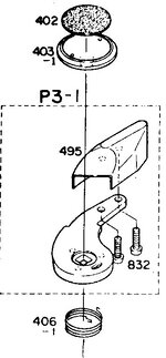

Ich will die Kamera zerlegen, da die Blendenanzeige im Sucher defekt ist (offenbar hat sich ein Miniprisma oder Spiegel gelöst [siehe "A31"]). Offenbar müsste ich für diese Reparatur wirklich die ganze Kamera zerlegen, das trau ich mich dann aber doch nicht :/
ich würde das Top cover mal demontieren
dann kommst du vieleicht schon weiter
Danke für euere Antworten, ich hab grad mal das Manual komplett überflogen. Es "reicht", wenn ich das Bajonett demontiere [siehe A28], allerdings befindet sich eine geklebte Schnur darunter (#501) und ich könnte die Belichtungsmessung konsequenterweise nachhaltig schädigen. Weiterhin könnte die Kamera durch Fehlmontage des Bajonetts lichtundicht und eine Dezentrierung bewirkt werden. :eek:
Theorie... Du musst nur aufpassen, dass Du Dir die Position und Zahl der Beilagscheibchen je Schraube merkst/aufschreibst, denn damit wurde die Zentrierung justiert.
Gott sei Dank überall 0 (ich habs jetzt doch probiert). Das Frontcover lässt sich allerdings noch nicht lösen; ich habe jetzt die vier Bajonettschrauben gelöst, sowie eine Schraube am Boden und eine unterm ADR. Fehlt da noch was?
War wohl offenbar noch geklebt^^ Ein Spiegel im Inneren hat sich gelöst. Ich halt euch auf dem laufenden.

Danke für die Tips. Ich hatte ja schon das Repair Manual. Dann habe ich probiert und es heraus gefunden mit Hilfe der Zeichnungen. Nun fehlt mir ein kleines Ersatzteil. Wo habe ich eine Chance, das zu finden, ohne gleich eine defekte Kamera bei Ebay zu holen?
Ich brauche den Plastiksockel des Zubehörschuhs (B022).
Nun habe ich den Zusammenbau der FM2 nahezu fertig. Jetzt sind nur noch die Feder und der Schnellschalthebel einzubauen. Ich scheitere an der Feder. Wierum ist sie einzusetzen? In welcher Position des Hebels ist sie am Hebel einzuhängen?
Danke, nun weiß ich wierum die Feder reinkommt. Der Schnellschalthebel selbst wird von anderen Federn nach dem Aufziehen zurückgeholt. Hat die oberste Feder die Funktion den Mehrfachbelichtungshebel zu bewegen?
