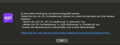

ich bin gerade etwas verzweifelt, weil Tethern nicht mehr klappt.
Ich habe ein mac book M1 mit Sequoia 15.2 und tether per USB über IEDT.
Bis letzte Woche gab es damit seit Jahren nie Probleme. Vor ein paar Tagen am Abend vor einem Shooting gab es ein update von IEDT, was ich wie immer ausführte und danach kam die Fehlermeldung siehe screenshot. Auch wenn ich weder an der Kamera noch am mac book etwas verändert hatte, ging ich Punkt für Punkt die Hinweise zur Fehlerbehebung durch. Aber alles war richtig eingestellt.
Von der Kamera aus ist alles OK.
Da steht wie immer Verbindet … USB. Da ich ja den nächsten Tag tethern musste, nahm ich mein altes mac book pro, wo ich natürlich kein update von IEDT machte und es funktionierte.
Wenn jemand von euch das Problem lösen konnte, dann wäre ich sehr dankbar für einen Hinweis. Ich weiß leider auch nicht, wie ich Sony kontaktieren könnte, um sie direkt zu fragen.

Danke Woodie für deine Antwort. Imaging Edge funktioniert wieder zum Glück.
