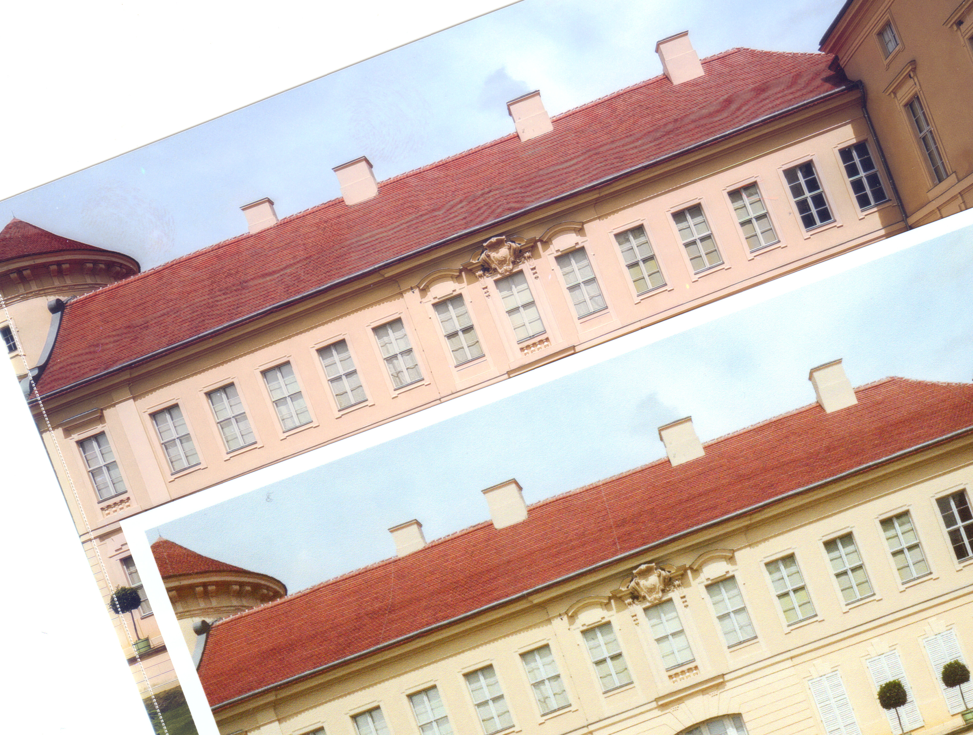

Hab mir noch den Spaß gemacht und das Originalbild zweimal ausgedruckt - einmal mit meinem Canon Selphy (Thermosublimationsdrucker mit fixem Raster) und einmal mit meinem Epson WorkForce Pro (Tintenstrahler mit Punktstreuung).
Scan absichtlich schräg, um weitere Interferenzen durch Scanner und Bildschirm zu minimieren:
http://pixab.de/tinte_gegen_thermo.jpg
