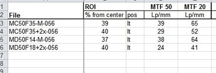

Hallo Phillip,
beim ABM 1:10 sehe ich zwischen einem MD50F14 und dem MC50F35 bei Blende 5,6 keinen Unterschied: Bilder 1 und 2 (100% Ausschnitte von Bildmitte)
Dann habe ich meine Vorlage aus doppelter Entfernung mit einem zusätzlichen Minolta 2x Converter S bei Blende 5,6 (eff. Blende 11) fotografiert. Man sieht, dass beide Objektive von der A7 unterfordert sind.
