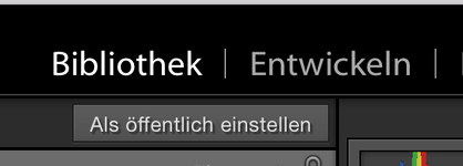

Moin Georgius,
nachdem du die Synchronisation mit Lightroom Mobile für eine Sammlung aktiviert hast, erscheint oberhalb der Gitteransicht der Bilder – direkt unter "Bibliothek" der entsprechende Button.
