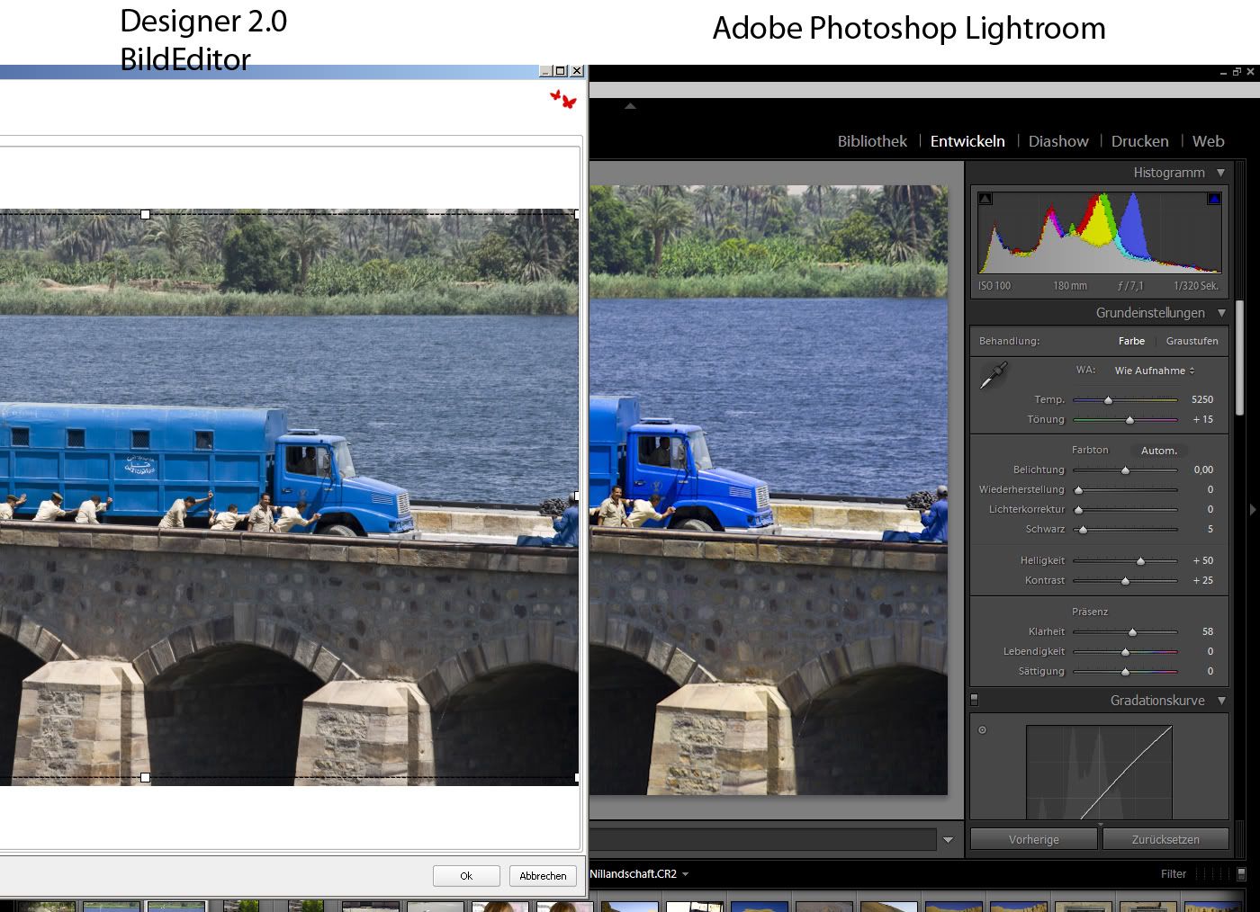

funktioniert alles wunderbar und wenn ich das jpg im photoshop oder soanschaue sieht's auch gut aus. sobald ichs aber im browser öffne, sind die farben verwaschen. meine vermutung ist, dass der browser (firefox) das farbprofil nicht richtig oder gar nicht interpretiert.
meine frage: wie macht ihr, dass die bilder im browser wenigstens annähernd so aussehen wie im LR oder PS?
bin dankbar für jede antwort
ps: im anhang ein screenshot der das problem verdeutlicht... (wieso das auf dem screenshot überhaupt dargestellt wird ist mir übrigens auch ein rätsel)

also mir geht's ja nicht daraum, dass es genau gleich aussieht überall (ist mir klar, dass das nicht möglich ist - arbeite selber in der internetbranche). mein problem ist, dass der unterschied von LR zum browser massiv ist (siehe screenshot vom ersten post). und ich müsste es ja wenigstens so hinkriegen, dass auf meinem monitor das JPG (im browser) und das RAW einigermassen gleich aussehen - aber das krieg ich eben genau nicht hin :-(
Das ist mit Sicherheit die Auswirkung eines im JPG eingebetteten Farbprofils, welches von PS und LR ausgewertet und wegen des Farbmanagements, welches im Übrigen auch das Monitorprofil im OS erkennt und beachtet, berücksichtigt wird. Der Browser macht das alles nicht und ignoriert es. Ergebnis: Unterschiedliche Farbdarstellung.
Stell doch mal ein solches Bild mit kompletten EXIFs hier rein, dann kann man nachsehen.

Ich gehe fast zu 100% davon aus, daß du beim Export AdobeRGB oder ProPhoto als Farbraum eingestellt hattest. Dann tritt nämlich genau dieser Effekt bei nicht farbmanagementfähigen Programmen auf. Je größer der Exportfarbraum, desto blasser wird es in üblichen Bildbetrachtern oder Browsern.
Farbräume von klein nach groß sind: sRGB - AdobeRGB - ProPhoto RGB

OK, jetzt hab ich nochmal genau nachgeschaut, meine Bilder wurden mit dem AdobeRGB (1998) Farbprofil als JPG exportiert. Ist das jetzt falsch oder schlecht, wie kann ich es besser machen?
