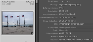

Ich habe mit meinem Smartphone (iPhone) während meines USA-Urlaubs Fotos gemacht. Dabei wurden auch die Geo-Koordinaten in den Fotos gespeichert. In der Fotos-App werden mir die Fotos auch in den USA angezeigt.
Doch nach dem Import in LRC werden die Fotos mit China verortet. Wie ich herausgefunden habe, fehlen die Himmelsrichtungen in den GPS-Daten und dann geht Lightroom von Nord und Ost aus. Ich muss also jedes Foto mit N und W ergänzen, damit die Geo-Kooridinaten korrekt sind. Da ich dieses nicht mehrere hundert Male machen möchte, wollte ich Fragen, ob ihr da eine Funktion kennt, die mir das Automatisiert anpassen kann.

Ich versuche es mal:
Das Foto wurde am Navi-Pier in Chicago, IL (USA) aufgenommen. Doch Lightroom verfrachtet es (zusammen mit vielen anderen Fotos) nach China. Ich habe die GeoInfos aus der Apple-FotoApp sowie die GeoDaten im Finder hochgeladen. Auch die Kartenansicht und die GeoDaten in Lightroom. Die Originaldatei ist leider etwas zu gross für den Upload.

Wenn ich mir die Koordinaten des Piers in Maps anzeigen lasse, dann fällt auf, dass da bei Deinen Daten, aus welchem Grund auch immer, das Vorzeichen verloren gegangen ist.
Trag das mal manuell in LrC nach, liegt dann das Bild an der richtigen Stelle?

Bin zwar nicht der TO, aber dann liegt es an der richtigen Stelle.
