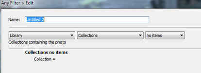

Du könntest Dir ne Smartsammlung anlegen, wo alle drin sind die Deinen Sammlungen angehören und die Regel dann generell negieren (Entspricht: keiner).
Oder der alte unsaubere Trick mit Smart-Sammlungen:
"Sammlung" "enthält"/"enthält nicht" "a,b,c,d,e,f,g,h,i,j,k,l,m,n,o,p,q,r,s,t,u,v,w,x,y,z"
OK. Das funktioniert.
